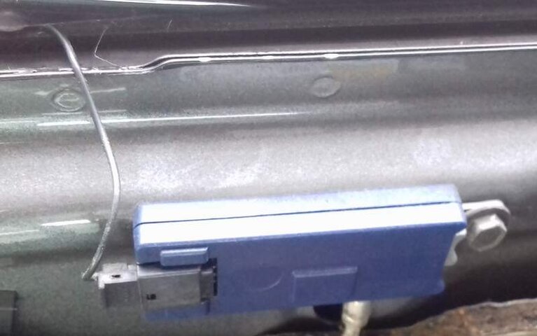

poursuite des investigations. J'ai démonté les habillages côté gauche pour suivre le faisceau qui arrive du boitier confort.
A ce stade je n'ai rien vu qui ressemble à une antenne. Je confirme qu'il y a bien 2 boitiers d'antenne amplifiées, qui correspondent aux antennes filaires sur les glaces latérales.
Dans le faisceau qui remonter dans la porte du coffre elle-même, il n'y a aucun câble qui ressemble à celui d'une antenne. On trouve le câblage du dégivrage arrière, et dans l'articulation droite la gaine qui amène le liquide de lave glace à la buse de l'essuie glace arrière

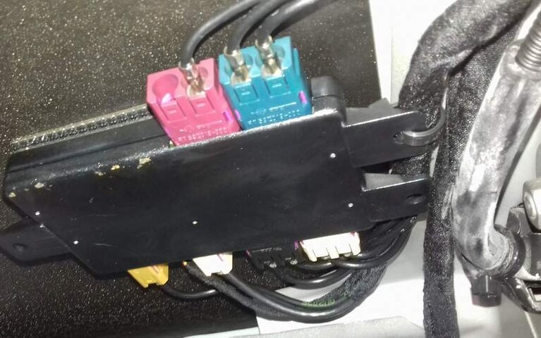

Concrètement sur le montant droit on ne voit rien de particulier. En haut du montant, sous le ciel de toit en revanche j'ai trouvé ce boitier. Je ne sais pas à quoi il sert. Comme il y a un connecteur dont la couleur des fils est celle des airbags, je ne vais pas bricoler sans savoir
Grâce à FranckR171 du forum Audipassion, je sais maintenant ce que c'est : c'est un multiplexeur pour les antennes TV et FM
Rien à voir avec la centralisation
La communauté d'entraide fonctionne, c'est très agréable !

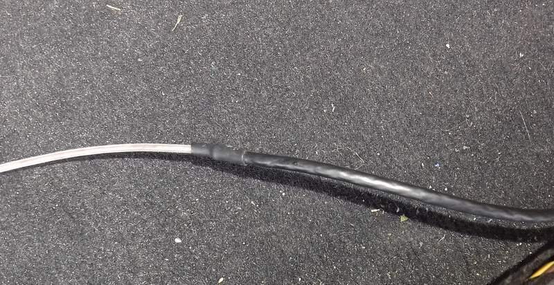

En repartant de l'arrière droite, j'ai suivi la gaine qui descend du multiplexeur, pour voir si par hasard il y aurait une gaine qui ressemblerait à une antenne mais qui ne serait pas liée à la réception TV ou FM. Et en effet il y en a bien une. Elle part par un passe-câble derrière la tôle du fond de coffre, là où on a la roue de secours. Pour y accéder, il faut donc peut-être tomber le pare chocs
Voici à quoi ressemble l'extrémité de l'antenne : un simple fil de cuivre dans une gaine, avec un blindage sauf sur les 15 derniers cm. En tout cas aucune trace de coupure. Donc je pense qu'il n'y a pas de boitier électronique
Je me dis qu'avant de tomber le pare choc pour voir si effectivement il y a un boitier électronique, je vais plutôt suivre le câble côté droit vers l'avant de la voiture et voir si je trouve une coupure
