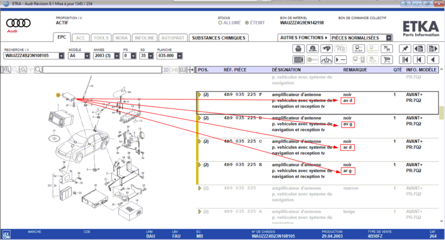

C'est juste hallucinant cette antenne « R47 »...
En la cherchant dans « ETKA » je trouve 4 références qui semblent être liées à des emplacement différents, mais sur l'éclaté, un seul emplacement :
Ça a cette gueule :

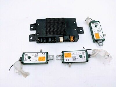

On dirait qu’effectivement il puisse y en avoir plusieurs dans le véhicule d'après cette photo (si bien sûr tous les modules proviennent de la même voiture...) :
ma voiture ayant le syntoniseur TV, je pense que ces amplificateurs d'antenne sont plus pour la télé et la radio que pour la réception des télécommandes. Les antennes sont sur les vitres latérales, on dirait des lignes de désembuage

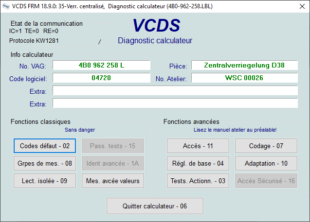

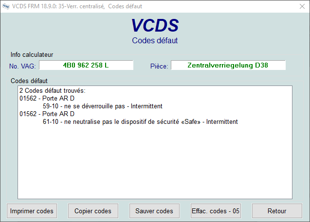

résultat des courses :
- le codage initial est 4720
- en faisant un test des actionneurs, j'ai de façon intermittente un message concernant la porte arrière droite
- la procédure d'apprentissage des clés ne va pas au terme (pas de communication clé / voiture)

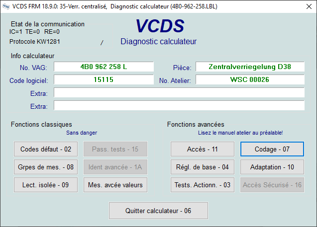

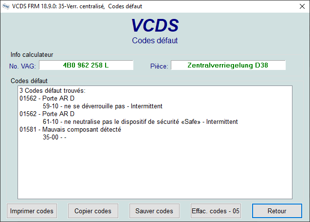

- avec le code 15115 :
- le calculateur prend et garde le code
- le test des actionneurs fait remonter en défaut un "mauvais composant détecté"
- la manip d'apprentissage des clés est bloquée exactement de la même façon
- en remettant le code 4720 : ce mauvais composant n'est plus détecté
j'en déduis que ce n'est pas un codage du calculateur de centralisation qui est en cause mais bien le lien physique entre la voiture et les clés

C'est pas le codage qui remonte un problème de porte arrière droite, il est présent dans les 2 codages différents.
C'est un casse tête cette histoire...
Je suis d'accord, ce n'est pas une affaire de codage.
