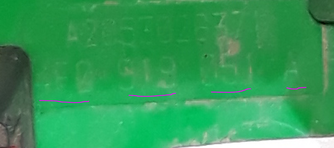

J'ai vu la ref de ma pompe lors du premier démontage (Photo ci-dessous )
je ne sais pas si tu vois bien la ref sur la photo
Mais ma 1ère question porte sur la 2ème lettre que les sites proposent et qui n'est pas sur la pompe!
et ma 2ème elles sont vendues sans flotteur et je ne sais pas si je peu mettre l'ancien (démontage facile ou pas ? ) sur la nouvelle ?

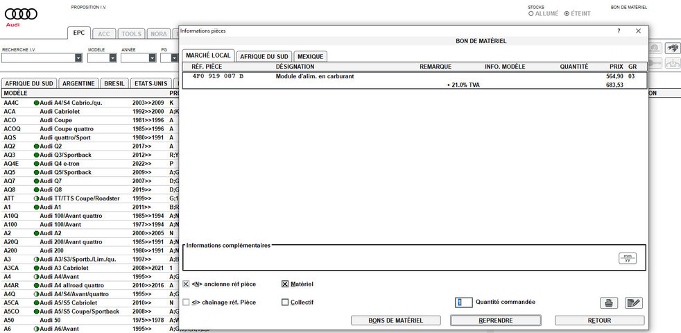

J'ai la même info que bigbob, soit la pièce 4F0919087B
Oui tu peux démonter l'ancien, on voit bien que c'est une pièce séparé, tu dois donc pouvoir la transférer sur l'ancienne.
La deuxième lettre, enfin la dernière lettre est la révision de la pièce. Plus tu vas loin dans l'alphabet, plus tu as une pièce de dernière révision.
Attention tout de même à acheter sur des sites sérieux, et si tu as éventuellement des doutes, va à la concession.

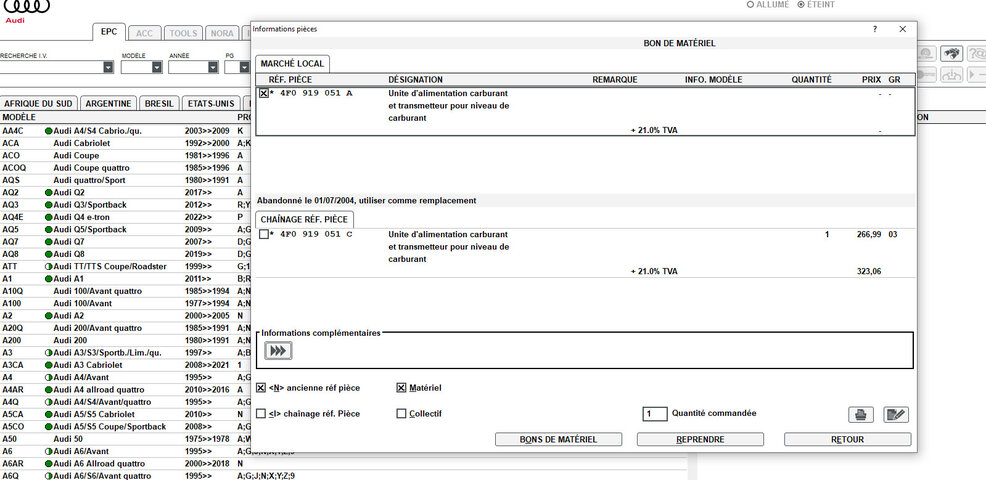

Le numéro de pièce que tu as est la monte d'origine, cela a été remplacé 4x, pour enfin arriver à cela 4F0919087B. donc ce numéro est totalement correct. C'est simplement que ta pièce a été remplacée par d'autres références. Tu dois avoir la pompe d'origine
Salut ,
Attention aussi parfois la lettre dernière est une autre ref de pièce j'ai déjà eu le cas.
Donc toujours bien vérifier sur etka avec la ref de base :)

c'est quoi que tu utilises comme logiciel?
Celui que le forum propose ou c'est un pro Audi ?
Les quatre, car ETKA fait AUDI, VW, SEAT et SKODA. C'est le logiciel que tu trouves sur le forum en MV ou en natif, tout dépend de ton installation initiale et ce que tu veux faire.
