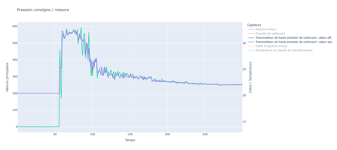

J'ai fait une nouvelle analyse de données moteur à froid, en suivant la pression carburant consigne / mesure (valeur en Bar).

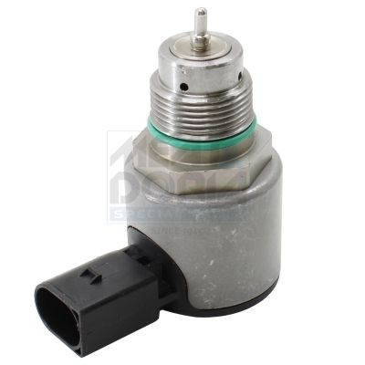

Y aurait il un problème avec le régulateur de pression carburant du common rail ?!
Possible... tu peux éventuellement le démonter et voir en bout si pas de limailles.
Il faut quoi comme clef pour le retirer et la procédure pr le faire s'il te plait ? Après 1 nuit de repos, il ne devrait plus avoir de pression sur le rail, c'est safe ? loupif
Numéro OE: 04L130764B
