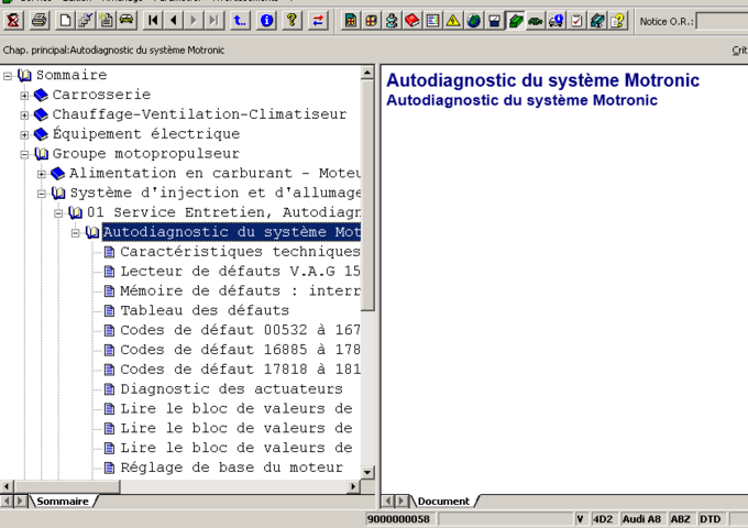

je viens d'installer la VM toute faite de Elsawin 5.2 . Merci pour le taf réalisé !
J'ai remarqué que pour les véhicules "récents" (>2005 environ), il n'y a plus la signification des codes erreurs dans Elsa. Savez vous pourquoi ? Y a t il un patch de data qui permettrait de le compléter le jeu de data ?
exemple pour une plus vieille où c'etait encore dispo (a8 de 97) - "autodiag, codes defaut de 00532 a 167..."
merci d'avance
Franchement, je sais pas...
Mais c'est pas très grave, tu retrouves tous les codes erreurs sur le wiki Ross-Tech...
Je me suis souvent posé la question. En fait, ils ont sorti ODIS et le guide de recherche de pannes dans ces années-là, donc dans elsawin, y a plus.... Ils ont retiré car ils ont tout mis dans ODIS.
Malheureusement. Non pas de patchs, car ces données n'existent pas.
