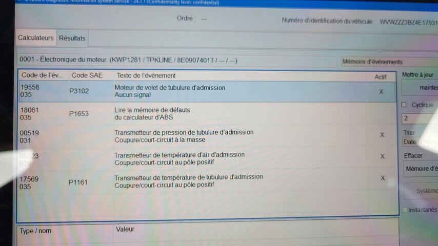

Je viens de repasser le diag. Avec Odis, j'ai des code que je n'ai pas dans VCDS : 20250718_195054[1].jpg

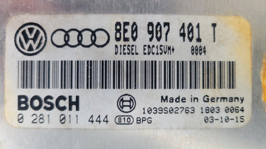

Si ton code pin n'est pas bon, envoie moi une photo de ton étiquette ECU et ton fichier eeprom de ton ECU, je te donnerai le code pin.

A justement j'utilise le KT200 II, vérifie que tu as une connection internet sinon, le logiciel ne se lancera pas, tu va ensuite sur AUDI, tu choisis ton type d'ECU EDC15, complétement à droite et tu lis juste l'eeprom, normalement tu auras besoin de la boite bench, je te conseille de lire l'ECU en bench, sinon tu n'auras pas tout, en bas à droite tu as les infos de branchement, tu regarde pour le branchement tu le sauvegarde et tu me l'envoie.
Je viens de ragarder avec kt200 II, pas la peine, l'EDC 15 n'est pas référencé d'une manière simple, tire ta cartographie avec galetto et envoie la moi, je vais regarder si je peux extraire ton code PIN.
Voici les fichiers que j'ai pour mon ECU. Un pote est passé vite fait pour me les extraire.
Dis-moi si c'est bon?

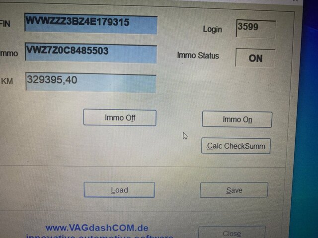

Tes renseignements, garde les précieusement, c'est également le code PIN de ton porte instrument pour ajouter des clefs par exemple
Ne marche toujours pas. Les pannes relevé précédemment sont du à la dépose/repose de l'ECU.
Après effecement des défauts, 17978- calculateur moteur bloqué p1570 revient et pas démarrage.

Si tu fais un Immo Off sur mes fichiers, est-ce que je pourrai démarrer?
Quel logiciel et où pour utiliser mon câble Galletto?
J'ai effacé la panne. Il a prit le code PIN et suivi ta procédure pour l'adaptation.
