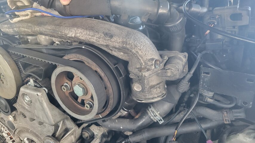

Après avoir refait la purge GO ce matin et le calage, pas de démarrage.
Lorsque j'ai voulu mettre un peu de start pilote, je me suis aperçu qu'il il avait de la fumée qui sort de l'entrée filtre à air.
Elle est bien ouverte si tu parles bien de celui là
Je peux mettre du start pilote par là ?
en mettant du start pilote à l'entrée du boitier papillon, elle tousse mais ne démarre pas.

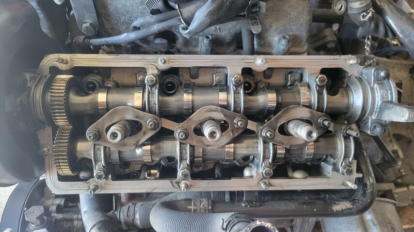

Si vous n'avez pas d'autres idées, je vers enlever les couvres culasses pour inspecter les linguets.
Avant ma panne de PI, elle avait du mal à démarrer a froid. J'ai inspecté les AAC qui sont comme neuf mais pas les linguets.

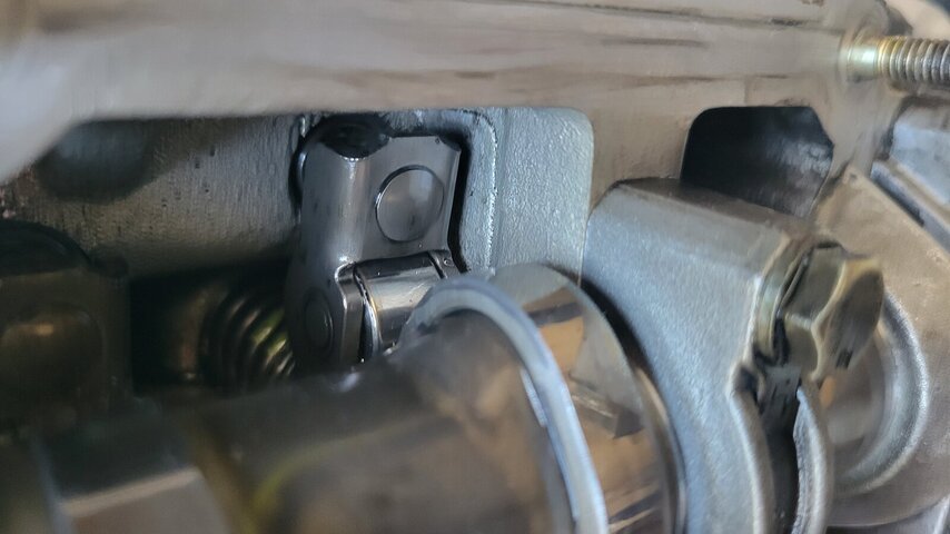

J'ai ouvert coté passager et plusieurs bougent beaucoup.
Je vais commender les 24 linguets ainsi que les poussoirs.
Si vous avez d'autres choses que je dois contrôler.

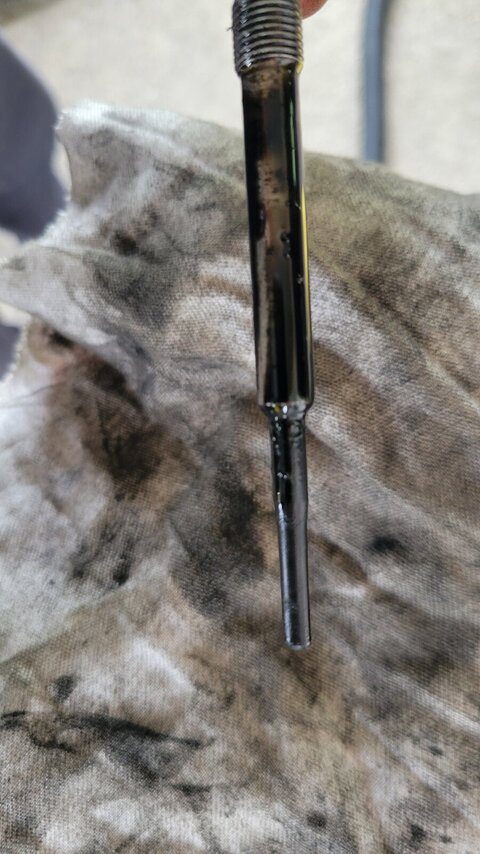

J'ai enlevé mes 6 bougies :
- 5 bougies sont séches
- 1 bougie est plein d'huile
Est-ce grave ?

Salut ,
Je dirais joint de queue de soupapes pour le meilleur et la segmentation pour le pire ?
Sinon il se peut que ce soit un soucis d'étanchéité du couvre culasse , l'huile est arrivé dans le puit de bougie et rien de grave ...
Si le moteur n'avait aucun soucis avant...

Les linguets et les poussoirs sont à faire. L'huile pourrai venir de là ?
non , ce sont les joints de queue de soupapes qui font l'étanchéité
En faisant mes tests de compression, je pourrais valider ma segmentation ?
Il faudra que je change tous mes joints de queue de soupape ?
Fait le test de compression en premier lieu , on pourra te guider pour la suite
