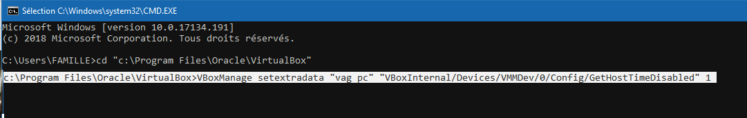

Exactement le même problème...J'essaie de modifier la date du PC mais je n'y arrive pas.!!

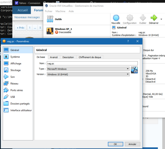

Ayant eu aussi le problème voici ce que j'ai fait :
Il faut mettre entre les "" le nom de la VM de Virtual box que vous avez créer pour moi c'était "vag pc" et apres lancer la VM et modifier la date..

La VM se lance parfaitement avec la modification de la date.
Et les MAJ également :
