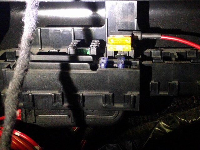

Finalement je ne me suis pas repiqué sur le fil directement, mais sur le fusible de l'allume-cigare qui se trouve sous le siège conducteur sur le T5 Multivan, en mettant en place un connecteur qui permet de garder le fusible d'origine de 20A et sur le piquage de mettre un fusible plus faible de 5A.
