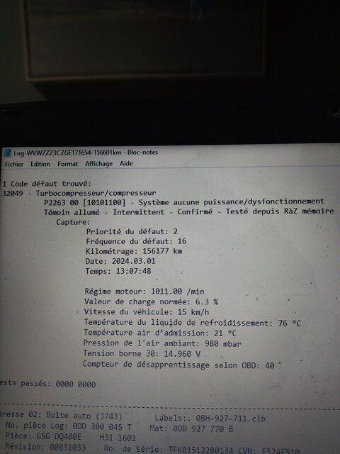

Bonjour, j'ai le voyant EPC qui s'allume. Je veux donc nettoyer le turbo sans le démonter avec un spray. Il faut forcer le moteur thermique/ régime moteur 2500tours/ minute mais comme c'est un hybride, je n'arrive pas à juste le lancer. Savez vous comment faire ? Comme pour le contrôle technique/ pollution.....sinon le graissage du clapet de décharge grippé dans le corps chaud, comment faire ? Merci pour vos conseils.
