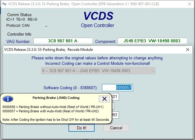

Et bien avec VCDS tu te connecte au module 53 et tu changes le codage de « 0010000 » à « 0000057 » et tu valides (lire la suite...).
À priori il y a une infobulle pour le codage quand tu laisses le curseur souris dans le champ :

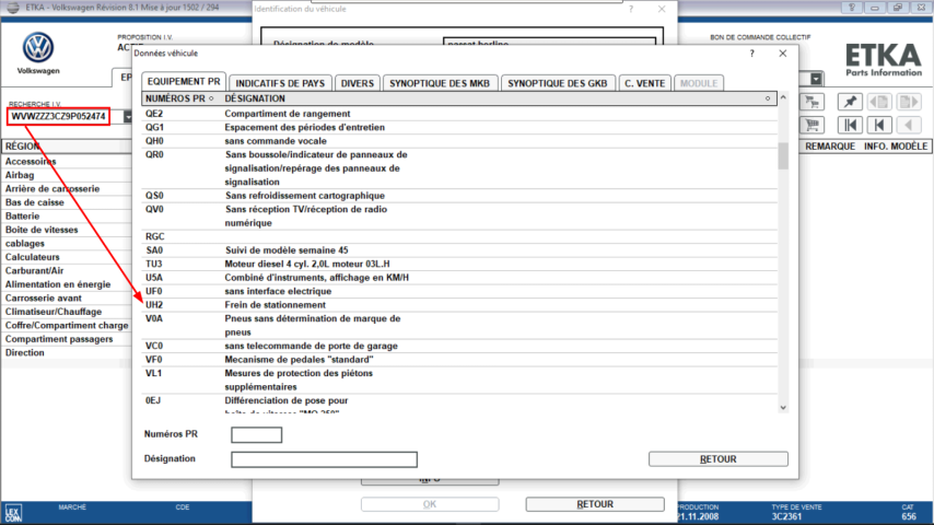

Du coup c'est pas forcément « 0000057 », toi tu as l'option PR-UH2 et programme de vente national France, du coup ça serait :
  • « 0000012 » option « Auto-Hold ».

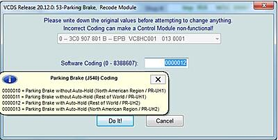

Tu peux ajouter une copie d'écran de l'infobulle avec tous les choix ?

Voici... Dé mémoire j'étais à 0000100 ou un truc du genre quand j'avais perdu le codage...

Parfait, l'infobulle change en fonction du module à recoder... 👍

Oui cela m'a aidé et grâce à l'infobulle j'ai pu recoder et aussitôt le voyant s'est éteint et le AutoHold refonctionne...
