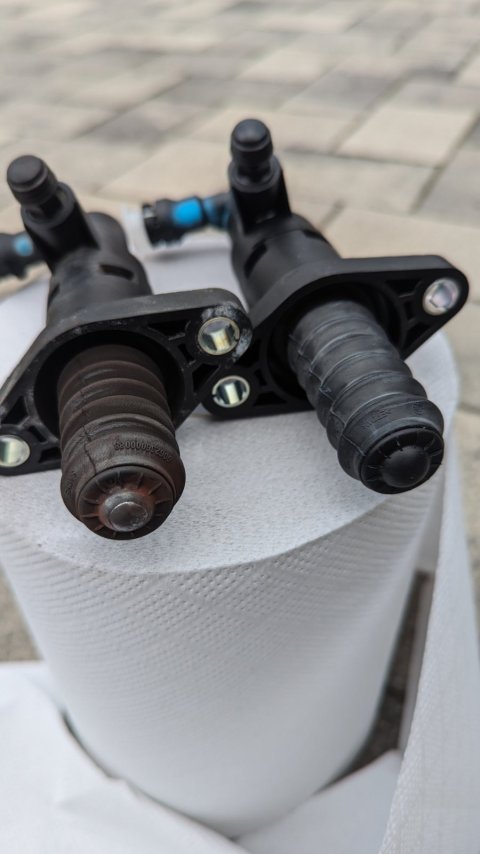

Je viens de démonter le récepteur d'embrayage.
Je pense que le bruit vient bien de cette pièce. La tête du récepteur qui normalement moulée dans du plastique s'est usée et du coup c'est fer contre fer entre récepteur et fourchette.
La sensation de la pédale est bien meilleure également avec le nouveau récepteur. 100% fluide sans aucune irrégularité.
Panne trouvée et tu viens d économiser quelques centaines d euros.
