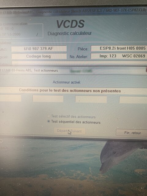

Je n’arrive pas à faire le test des actionneurs, quelle est la manip svp ?

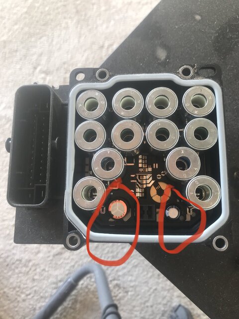

Voici le bloc démonté en deux, côté électrique, les 2 seules résistances que l’on aperçoit c’est celles la.
Une manip pour tester avec le multimètre svp ?

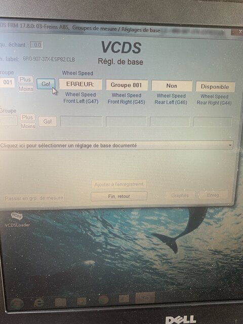

Salut les gars, alors pour revenir sur ce chantier.
Impossible pour moi de faire les tests actionneurs, ou les réglages de base dans le calculateur ABS...
Une idée svp ?
As tu entré le code de sécurité ? Pour les MK60 c'est 40168, mais pour toi, d'après ce que je peux voir c'est un 8.2i !!!!
Et c'est bien ton bloc ABS qui délire, j'ai eu la même chose dernièrement que j'ai du changer, mais c'était un MK60 !!!
Quand tu vas sur accès sécurisé et que tu places ton curseur de souris sur la case et que tu ne cliques sur rien, as-tu une info bulle qui s'affiche, si oui, tu n'as plus qu'à suivre !!!!
Ou sinon en potassant ma doc, tape 19249 !!!
Ce code est indispensable pour faire l'adaptation des tes différents modules !!!
Et il te faudra le rentrer à chaque fois que tu voudras faire une adaptation !!!

Quand tu dis mon bloc qui ***** ?!
Pourtant c’est le deuxième que je remplace.
C'est bizarre que tu le changes aussi fréquemment, sois un soucis de conception du bloc, soit un soucis au niveau de ton alimentation, il faudrait auprès d'une concession si le bloc n'a pas fait l'objet d'une campagne de rappel en vue d'un changement !!!!
