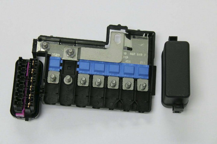

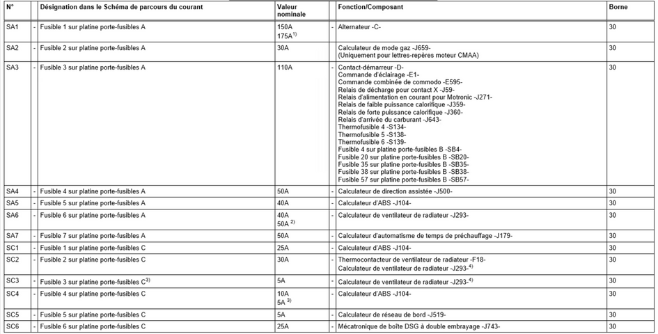

As-tu contrôlé les fusibles dans le boîtier de la batterie ?
Celui de l'ABS c'est le SA5 :
Si oui, comment as-tu contrôlé ces fusibles, visuellement ou au voltmètre ?
J'ai corrigé mon message précédent en ayant regardé dans ELSAWIN avec ton VIN, c'est un modèle de 2013, donc la photo que j'avais mise n'était pas pertinente...
Sur les fusibles de puissance de la platine porte-fusibles/batterie, tu as bien vérifié SA5 ?
Explique comment tu as testé, à savoir ,choix de l'outil de mesure (ohmmètre, voltmètre, ampèremètre ?).
En même temps, je connais pas ce type de fusible, donc je sais pas si visuellement la partie bleue est faite pour indiquer l'état...

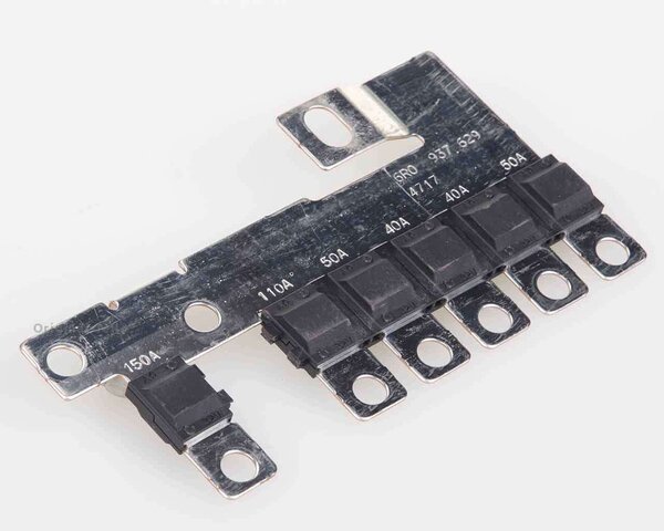

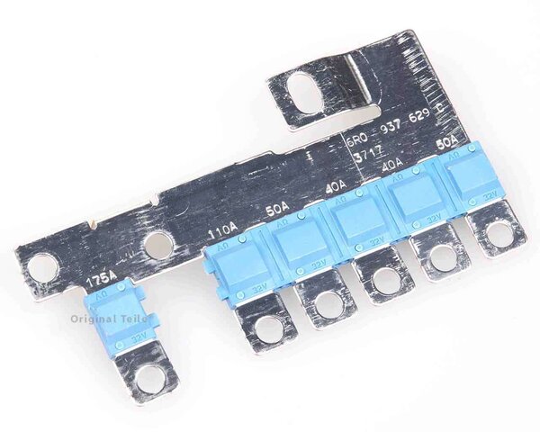

Ta platine était de quelle couleur, je vois dans ETKA deux modèles différents :
Sécurité multiple « 6R0937629 » couleur noir 150A.
Sécurité multiple « 6R0937629C » couleur bleu 175A.

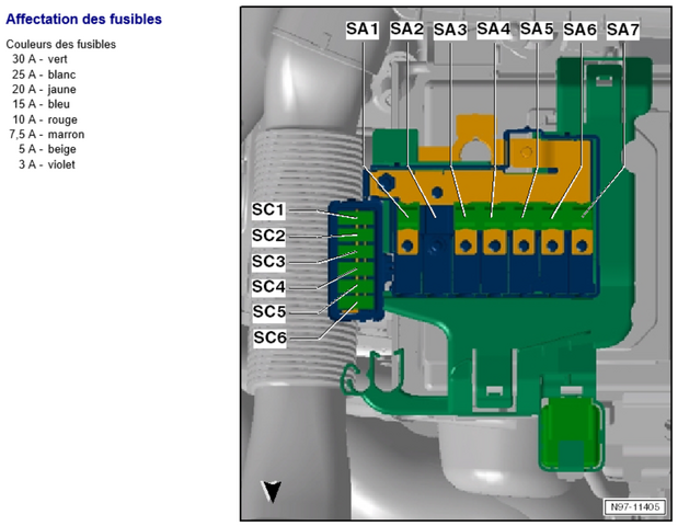

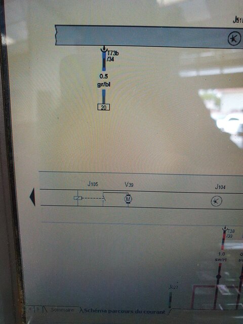

Est-ce que t'arrives à démarrer la pompe de refoulement v39 et les electrovannes avec l'outil diagnostic ?
T'as deux relais internes que je vois sur le schéma du bloc ABS; J105 et J106.
Question avant de t'envoyer la photo avec la liste de fusibles.
Elle a l'ESP ta charrette ?
Regarde la pièce jointe 10498
