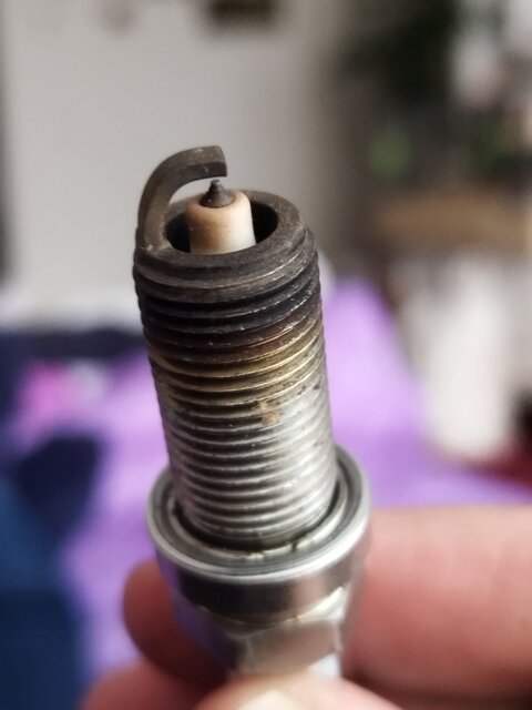

Bonsoir , je rencontre des ratés d'allumage sur le cylindre 3 que au ralenti ,
code défaut P0303
Le voyant moteur clignote , si j'accélère un tout petit peu a l'arrêt de 200tr /Mn cela cesse immédiatement.
équipé d'une boite DSG6 le phénomène se produit que quand la voiture et en mode parking ou neutre
en mode drive ou sport aucun soucis quand la voiture roule , aucun problème en pleine charge elle sort bien ses CV
La panne se produit a chaud , j'ai changé Bougies , bobines , pompe basse pression.
j'ai acheté le véhicule récemment et j'ai découvert cette panne par Hazard en laissant tourné au ralenti.
je pense a une fuite de vide , mais dur a diagnostiquer.
Merci pour votre aide
Une manipulation simple pour en avoir le cœur net :
Verse un peu d'huile dans le Zyl #3 et reprend le contrôle de la compression.
Si ça monte = segmentation/piston, si rien ne change = soupapes. Un contrôle " in visu " au borescope est un excellent conseil au demeurant !
Merci pour l'info
Pas de carto modifée qui ferait tourner en trop pauvre?
