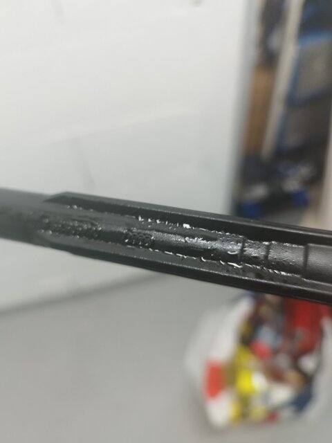

je vai voir ce Week end je vai redémonter bougies bobines , faire des inversions quand j'avais démonté la bobine du 3 j je n'avais rien remarqué de bizarre par contre sur la bobine il y avait une sorte de liquide gras style wd40 je pense qu'a la dernière intervention de remplacement de bougies par l'ancien propriétaire la bobine était dur a extraire est -il possible que mon puit soit contaminé et que ca fait des mauvais contact?

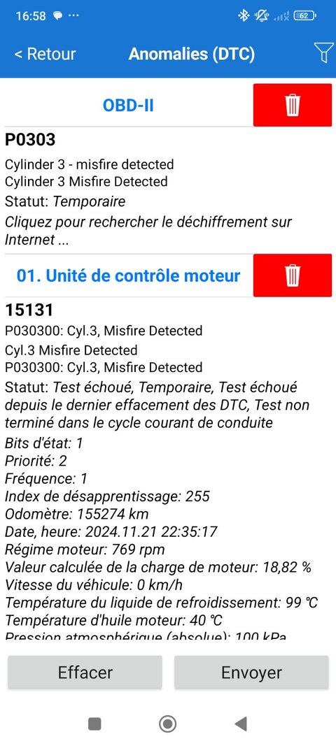

Voici photos bobine 3 et scan odb2 sachant que sur vcds c'est le même défaut , et pas d'autre panne pour m'aiguiller pas de désactivation de cylindre etc....
c'est de l'huile sur la bobine 3?!

Les bobines sont graissées d'origine si elles sont achetés chez le concessionnaire. J'emets un doute sur lee pièces autodoc etc... pour le graissage. tu as parlé de WD40...
j'ai parlé de wd40 car elle observant la bobine j'ai supposé que l'ancien propriétaire en avait mis a l'extérieur de celle ci pour pouvoir extraire la bobine du puit quand il a changé ses bougies
effectivement j'ai pas graisser mes bobines mais étant neuve ne sont t'elle pas graissé d'origine?
le graissage ce fait sur la porcelaine et il faut absolument éviter d'en mettre sur le contact au dessus de la bougies donc non pas mettre de graisse dans la bobine

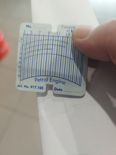

vu que le véhicule roule très bien , il y a t-il possibilité d'un encrassement éventuel soupape qui reste ouverte etc.. ?
Photo de la bougies numéro 3 stp. Et il faudra voir l'intérieur du cylindre à l'aide d'une caméra.
Une manipulation simple pour en avoir le cœur net :
Verse un peu d'huile dans le Zyl #3 et reprend le contrôle de la compression.
Si ça monte = segmentation/piston, si rien ne change = soupapes. Un contrôle " in visu " au borescope est un excellent conseil au demeurant !
