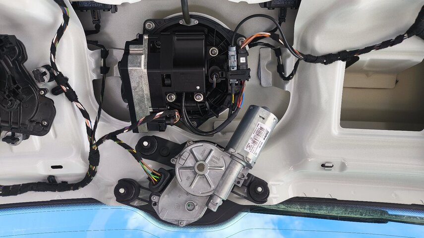

J'ai démonté l'habillage de coffre et je n'ai pas trouvé de câble coupé, voir photos ci-dessous :
J'ai bien trouvé un 12V sur l'une des broches arrivant au dernier connecteur avant la caméra et ses câbles. Je pensais donc soit à un défaut de la caméra en elle-même, soit à un câble coupé sur les câbles sortant de la caméra !
Si vous avez un Retour d'Expérience ou une idée d'où cela pourrait venir ca m'arrangerait :)
Merci d'avance pour votre aide !
