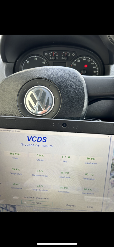

bonjour ce matin test avec le vcds : moteur non allumé la température indiquée est de "3.6 degré" alors qu'il fait 7 degré d'apres le tableau de bord dehors
Qu'en pensez vous ça ne parait pas énorme en terme d'ecart , si?

Le tout est de savoir avec VCDS si à chaud la température donnée par la sonde G62 dépasse effectivement les 80° ???
Sans cela pour la température à froid cela ne pose pas de problème ( 3,6° )
Ok je ferais ce test à chaud alors merci à toi

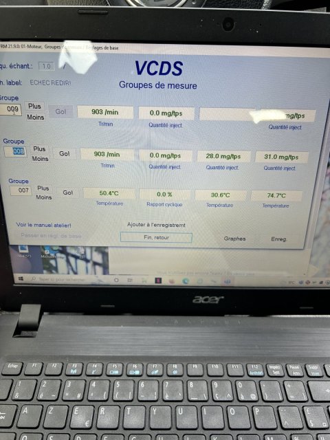

J ai fais le test à chaud tout à l’heure voici ce que ça donne : aiguille tableau de bord à 90 degré et vcds a 80,1degré
Salut, il faut savoir que le compteur intègre un logique qui fait que l'aiguille se place et RESTE sur 90degres quand la tempérayure réel du moteur se situe entre 74 degres et 102 degres de mémoire.
Donc pour l'instant ça a l'air de bien réagir à ce niveau

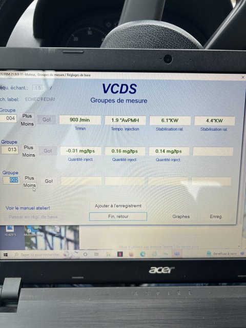

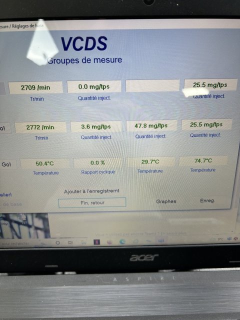

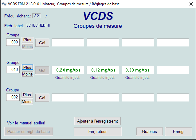

Les injecteurs ont été changés aussi et en mesure hier j’ai pris ces 2 mesures différentes et je me demandais si c est normal d obtenir des mesures « progressifs » je m’explique sur les 3 injecteurs les valeurs sont de plus en plus grandes ( j aurais pensé que les mesurés devaient être à peu près égales… non?) voici les mesures : E2DDB768-A610-48C1-8D48-0BD988D23A42.jpeg DD9EA131-8980-4757-9A02-420D89C95208.jpeg
Pourquoi as-tu remplacé les injecteurs ? Ya pas vraiment de problème sur les injecteurs pompe de ce modèle
Tu as mis exactement la meme référence ?
Tu as quoi dans le groupe 004 ? Et le groupe 013 ?

Sur le BNV que j'ai sous la main, il y a bien l'angle de synchro, lorsque j'avais fait la distrib, j'avais re réglé à 0° l'ACC.
Par contre j'avais remarqué la meme chose que toi concernant les injos.
Bizarre j ai fait tous les groupe un par un et je n’ai pas vu angle synchro ( tout à l’heure j’ai trouvé un tuto pour aller chercher un groupe en particulier sur vcds j’essaierai : apparement il faut chercher dans une liste des groupes avancés la ligne « ignition » et « angle »
Bon c est sûrement normal alors pour les injecteurs , je les ai changé il y a un an et elle tourne bien (hormis le démarrage à froid 😅)

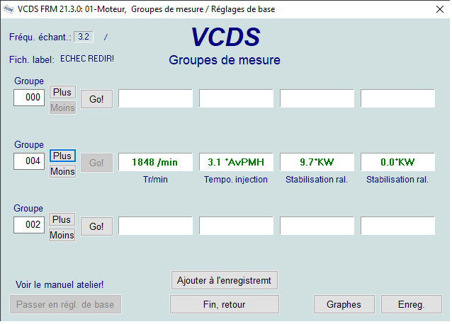

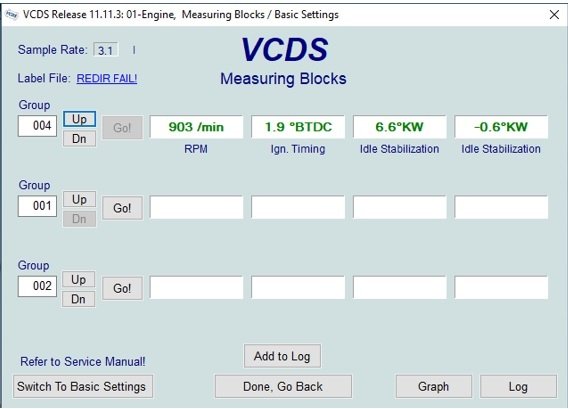

Je viens de faire la distribution cette semaine dessus. L'angle est sur le groupe 4, dernière valeur, j'avais -1° et en mettant un poil de retard je suis tombé à 0 pile poil, ça se joue à rien c'est très sensible.
Pour les injecteurs, ce qui est le plus ressemblant c'est groupe 13:

Bonjour merci pour les photos mais c est étrange sur le groupe 4 dernière valeurs c est inscrit comme moi stabilisation ral comme quand je branche le vcds sur la Polo mais du coup tu es sur que c est cette case la qu il faut vérifier pour le réglage de l’angle synchro??
Pour être sur j’ai branché le vcds sur ma passat et sous cette valeur du groupe 4 il est bien inscrit angle synchro et non stabilisation ral … c est pour ça que j’ai un doute sur le fait que cette Valerie correspond bien à l’angle de synchro…
Si c est bien ça 😅 ça expliquerai mon problème sans doute car la valeur qui y apparaît pour moi est de 4,4’kw ….. C6E44E29-6A7F-4479-A90C-D4BDA04D7857.jpeg
Si c est bien ça 😅 ça expliquerai mon problème sans doute car la valeur qui y apparaît pour moi est de 4,4’kw …..Regarde la pièce jointe 18072
Alors oui je suis vraiment sûr. J'ai 2 éléments pour confirmer cela:
1-Lorsque j'avais de l'avance j'ai tourné l'AAC dans le mauvaise sens et la valeur a du coup encore augmenté au VCDS. Après correction et donc tourné l'AAC dans le sens anti horaire j'ai généré du retard qui m'a fait tombé à 0°.
C'est la 2nde fois que je fais la distribution sur ce bloc et j'ai toujours pris en compte cette valeur.
2-Avant de réaliser la 1ere fois la distrib j'avais pris un screenshot en 2018 (que j'ai retrouvé!) pour être sur de la valeur d'origine, et j'étais déjà proche de 0:
tu as visiblement beaucoup de retard donc fait l'essai pour voir si ta valeur évolue. Mais 4° ce serait presque une dent non ?
Si je branche le VCDS sur une autre voiture, les libellés changent également (par exemple sur un 1.9 TDI j'ai aussi des indications sur les bornes min et max).
