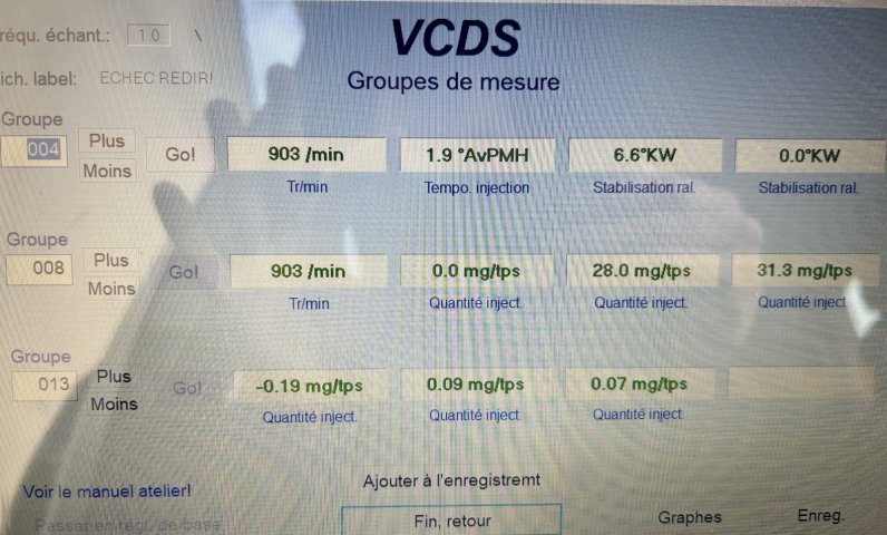

Calculateur EDC15, l'angle synchro c'est bien la dernière case a droite du groupe 4.
Normalement si tu n'es pas en butée des trous oblongs, tu le rattrape facilement ce -4 :)
Bonsoir à tous alors merci pour vos précisions ! J’ai réglé l’angle de synchro ce matin 67A19274-DCF4-4AE7-AA67-ADEC574012F2.jpeg oh qu il est beau ce 0,0kw!!!
Au début j ai tourné dans le mauvais sens et je suis arrivé à 6,9kw donc je confirme on peut facilement rattraper l’angle à 4,4kw même à un peu plus de 7kw je pense il y a un peu de marge pour le réglage!
Maintenant il n’y a plus qu à croiser les doigts en attendant de voir si la titine peine encore à démarrer de temps en temps … espérons que ça venait de la!
En attendant merci pour le réglage de l’angle c était facile mais le fait que ça soit marqué stabilisation ral au lieu de angle synchro comme sur le vcds de la passat par exemple m’avait induit en erreur!
Bonsoir à tous alors merci pour vos précisions ! J’ai réglé l’angle de synchro ce matin Regarde la pièce jointe 18181 oh qu il est beau ce 0,0kw!!!
