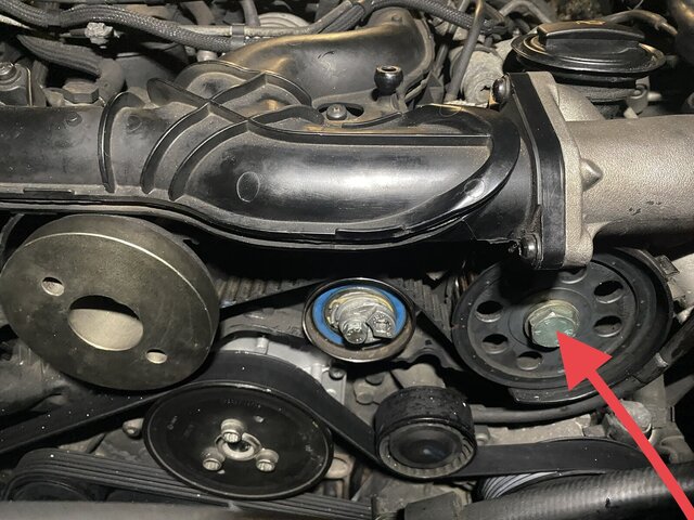

J’ai un petit problème j’ai malheureusement tourné ma poulie d’arbre à came qui est relié par une courroie a ma pompe hp avec une clé de 24 en pensant faire tourner mon moteur de 2 tour pour être sûr que rien ne bloquait avent de démarrer mais cette poulie a tourné d’un crant sans que rient ne tourne avec et maintenant elle veut plus démarrer ou difficilement quand je tourne ma poulie de vilebrequin ça ne bloc nul par donc j’aimerais savoir si il était possible de la recaler sans déposer le moteur
J’ai fait ça car j’ai changé ma boîte auto et je voulais être sûr d’avoir tout bien remonter

Je dirais que le soucis et la pompe injection, vu que le reste et pratiquement solidaire, le pignon à tourner sur la courroie.

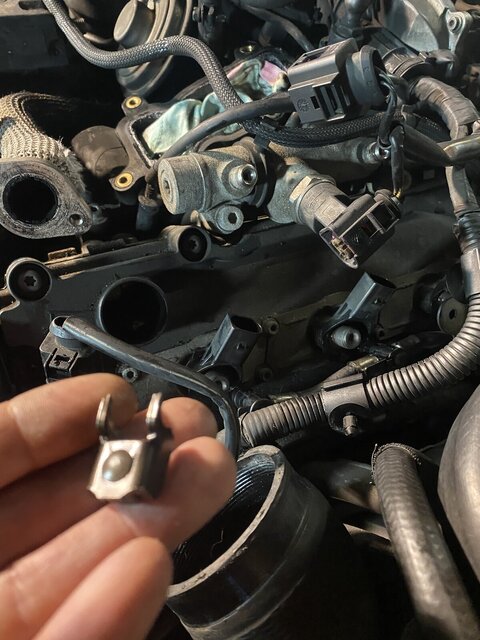

o_O
euh où as-tu trouvé ce morceau ? là comme ça je pense à un morceau de linguet !?
C"est bien un morceau de linguet !
La vu comme cela il et bon pour ressortir le moteur, et tout contrôler,
Ça va faire cher la fausse manip !
Si c'est bien ça, oui, bonne misère en perspective....
o_O

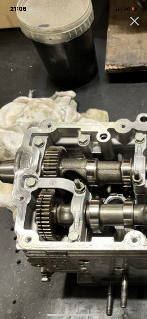

Oui en effet c’est un morceau de linguet ils ont tous cassé sur arbre à came du haut et les tète de poussoirs également je les est tous récupérer
Bonjour
J’ai commender 12 poussoir et linguet je vais continuer se week-end le démontage pour changer tout ça mais par contre je ne vois pas comment je peux recaler mes arbre à came et quel outils de calage utilisé car je pense que vais devoir en commender si quelqu’un a un lien ou une référence sa serais cool merci

Donc voilà pour la documentation. Banc obligatoire pour installer les arbres.....j'ai ce banc à l'atelier mais pour les 2L, de mémoire je crois qu'il coûte dans les 1800 € en OEM pour le set complet.
Après c'est uniquement pour remettre le rattrapage automatique en place, qui lui est très fragile.
