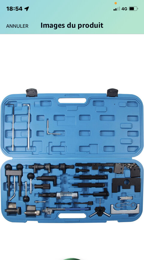

J’ai commender 12 poussoir et linguet je vais continuer se week-end le démontage pour changer tout ça mais par contre je ne vois pas comment je peux recaler mes arbre à came et quel outils de calage utilisé car je pense que vais devoir en commender si quelqu’un a un lien ou une référence sa serais cool merci

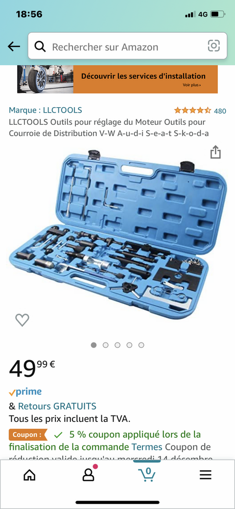

Qui peut me dire si çà veau le coup pour caler mes arbres à came ou bien si il me faut un autre outille pour ça
Donc voilà pour la documentation. Banc obligatoire pour installer les arbres.....j'ai ce banc à l'atelier mais pour les 2L, de mémoire je crois qu'il coûte dans les 1800 € en OEM pour le set complet.
Après c'est uniquement pour remettre le rattrapage automatique en place, qui lui est très fragile.
