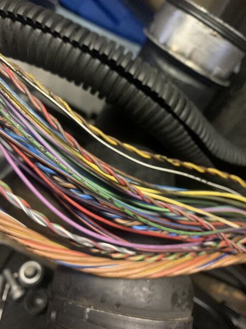

Faisceau cramé, plusieurs fils cuits qui se touchaient, quelqu'un sait où je peux racheter un faisceau ?
Faisceau cramer plusieurs fils cuit qui se touchait quelqun ces ou je peut racheter un faisceau
As-tu le fichier VIN du véhicule concerné ?
Si tu ne l'as pas, je te propose d'aller récupérer ton fichier VIN complet, toi-même, en suivant les instructions ici : « VIN c'est la fête (jusqu'ici tout va bien...). ».
Ben voilà, un soucis de faisceau, donne le fichier demandé par @BigBob, et il pourra te donner les références de faisceaux qui va avec ton véhicule, ensuite tu peux t'en procureur un sur ebay ou autre, mais avant il te faut la référence exacte que seul @BigBob pourra te donner.
enfin la 3 ième x était la bonne ... 😇 une photo des dégâts stp!
Il faudrait pas simplement réparer le câblage?
