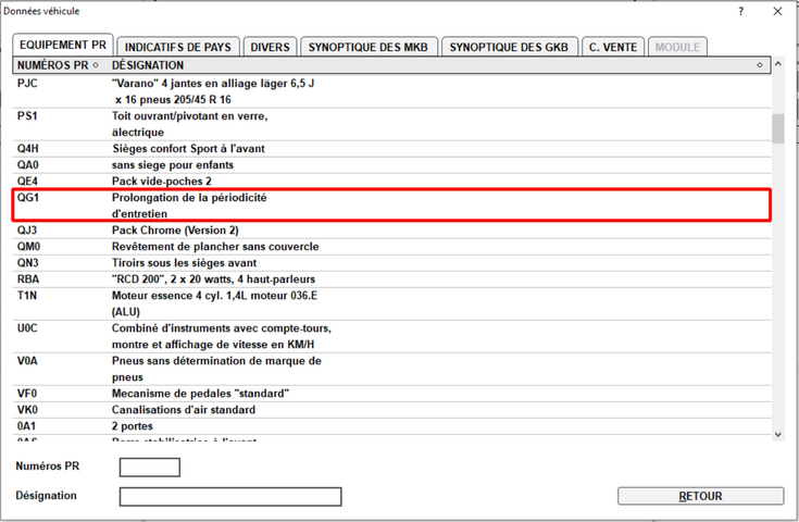

Je confirme encore plus (d'après « ETKA » déjà aucun doute avec ton fichier VIN...), que le capteur G266 devrait être présent !!!
Dans les caractéristiques de ton véhicule :
Donc remplacement moteur avec le bon faisceau.

Et le carter d'huile actuel n'a pas l'emplacement pour le capteur G266, alors que dans « ETKA » il devrait en disposer...
C'est justement le problème, le moteur a été remplacé, le faisceau pour le connecteur G266 n'a pas été trouvé pour l'instant.

Non justement, dans « ETKA », sortie d'usine le véhicule est équipé du G266 !!!
