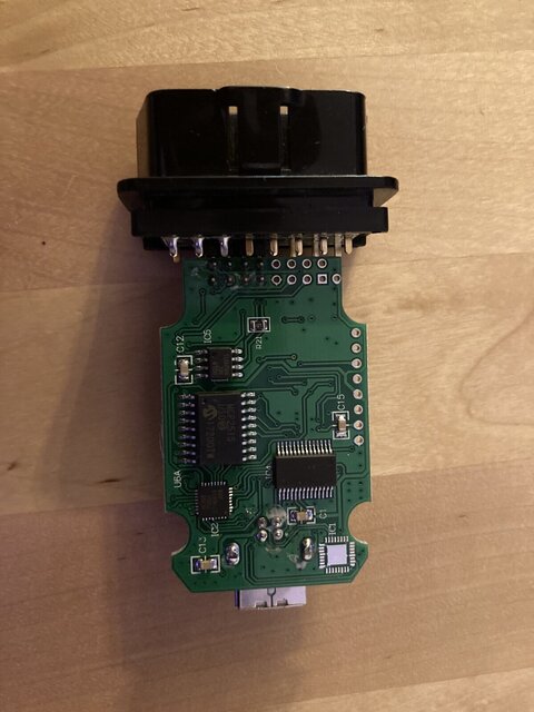

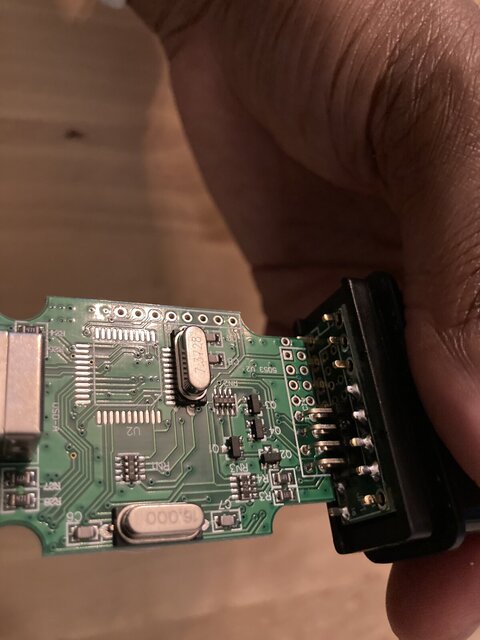

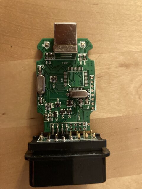

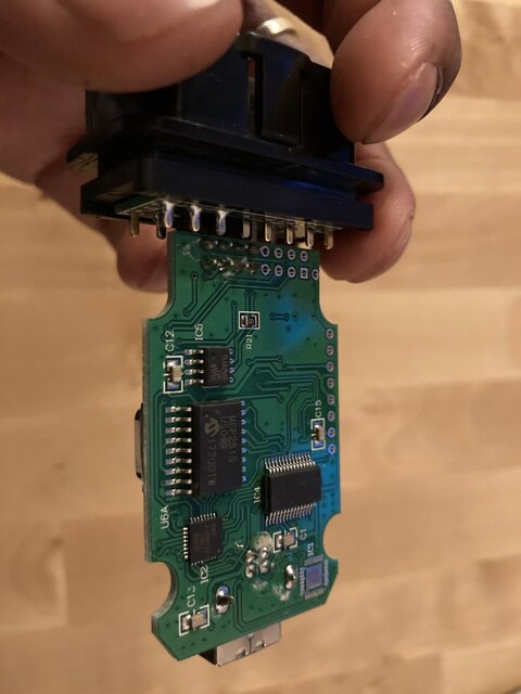

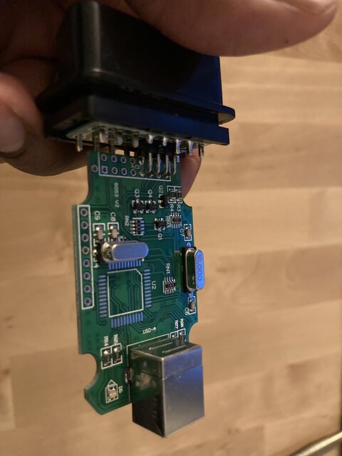

Je crois qu'il a acheté ce câble il y a quelque chose comme 5 ans.
EDIT : J'ai retrouvé une photo, si jamais ça peut aider à déterminer de quelle interface il s'agit :
Il est un peu sous l'eau en ce moment, ça va être compliqué de faire ça relativement rapidement.
Par contre, je précise que ce n'est pas une interface officielle et que la version de VCDS utilisée est 17.8.1.
Je sais bien, mais l'interface est dans la Polo et elle est pas garée à côté...
J'essaierai de faire ça demain avec lui.
Du coup, faut que j'investisse dans une vraie interface ?
Si elle fonctionne bien, pas de problèmes, mais elle n'est pas en capacité d'être mise à jour...
