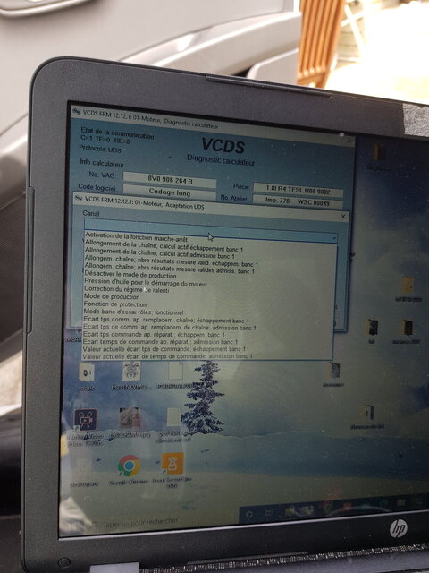

Bonjour a tous j ai un problème pour effectuer la manipulation avec vcds ...sur moteur 1.8 tsi de 2013 impossible de trouver la commande pour activer l'ouverture des Vannes et tiroirs
Je suis du Pas de calais quelqu un est t il du coin pour m'aider ?
Tu es dans les adaptations. JEtte un oeil dans les réglages de base stp

J ai lu que les moteur essence EA888 (1.8 tsi et 2l tsi )été aussi concerné par cette procédure... il y a quelqu un qui peut confirmer ?
Vous pouvez y inclure tous les blocs VW des 10 dernières années.....
Le remplissage par dépression (si bien fait) est un gage de sécurité pour des moteurs munis de 10 000 artifices de régulation.
Il y a quelqu un du Pas de calais qui suit ce post est qui dispose d un vagcom vcds ?
Pour faire quelle manip ?
Il te faut VCDS, un appareil à dépression pour le LDR, et par conséquent un compresseur à air, tu as tout celà ?
