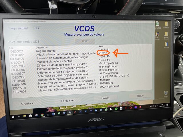

Seulement histoire de peaufiner le tout j'ai lancé une lecture de l'angle de synchro de mon arbre à came et il se trouve que je ne suis pas satisfait car j'ai une légère avance (oscille de -0.50 à -0.96). Cette étape est apparemment nécessaire à la suite d'une distribution faite sérieusement. Je m'étonne qu'on en parle pas dans le dit tuto ?

Aussi je souhaite me rapprocher le + possible de 0.0 mais je ne comprend pas comment faire pour ajuster l'arbre à came.
Je desserre la vis (la seule et unique) de la poulie d'arbre à came puis avec une clé de 18 je viens donner des coups vers l'arrière afin de faire réglage au millimetre près (comme expliqué dans la plupart des tutos en lignes). (mouvement vers l'arrière pour donner du retard ou vers l'avant pour donner de l'avance).
Seulement voila... la courroie bouge avec ! Et donc tout le reste du moteur haha. Si j'insiste, je finis par dévisser le boulon en question (qui désolidarise donc l'arbre à came de la poulie)... Je précise que j'ai pas eu à forcer beaucoup pour qu'il finisse par venir (apparement c'est serré à 100nm en sortie d'usine). Ensuite si je resserre et quand j'arrive en butée de force, la poulie recommence à entrainer tout le reste de la courroie !
Alors que moi ce qui m'intéresse c'est d'ajuster uniquement l'arbre à came.
Je me suis basé sur la technique donnée par @spanky Donc visiblement cette technique n'est pas du tout valable ici ?
Ma question est donc : comment régler l'arbre à came sur ce moteur ?

Par « la seule et unique vis » que tu cites, c'est bien la vis torx dans le trou oblong ?
N'est elle pas déjà en butée dans le sens anti horaire, ce qui ne te permet pas d'aller plus loin ?
Personnellement, si ça oscille entre -0.5 et -0.9, surtout que les CR sont moins sensibles à ce calage, je laisserai comme ça.
Pas besoin de faire quoi que ce soit sur ton moteur, ton calculateur calcule au mieux l'angle de synchro, donc rien à toucher !!! On fait principalement ce réglage sur les injecteurs pompes mais sur des injecteurs piézo pas besoin.
Quand tu regarde également, 100 NM celà fait 10 kilos de serrage, ce n'est pas élevé alors prudence !!!!
Ok super les amis donc je ne m’inquiète de rien :) De toute façon j’y comprend que dalle à cette foutue poulie. Je comprend pas à quoi sert tel vis tel boulon ni ce qu’il maintient ou pas. Haha
