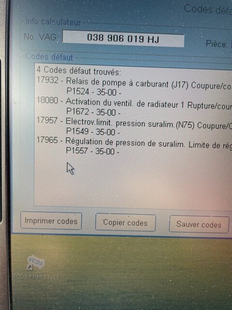

au VCDS = 17965 et P 1557 35-10 LIMITE DE REGULATION DEPASSEE

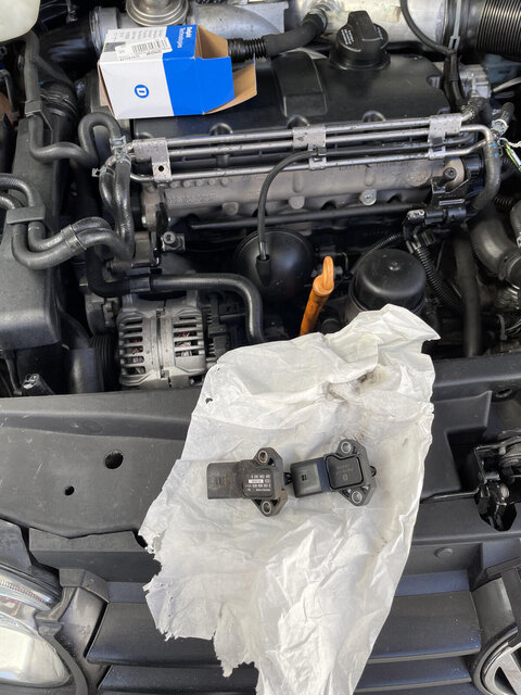

bonjour , j'ai donc mis un débitmetre neuf ( je l'avais à la maison )
et le capteur de pression sur l'intercooler que j'ai reçu ce jour 10/11 j'ai effacé les codes défauts et ??
et oui cela me l'a refait lors d'une franche accélération 😡...
mais j'ai pu sentir une différence = avant quand ça me faisait la coupure c'était un veau complet !
là , je pouvait monter à 3.400 tr/ mn
après , j'ai coupé le contact et hop c'est impeccable
capteur de pression.jpg pour ça que je suis dans l'hésitation car , j'ai lu à force sur le net , que des gens avaient changé tout ! les petites durites , et même le turbo , et les mêmes choses que moi et ils avaient toujours la rupture 🤨

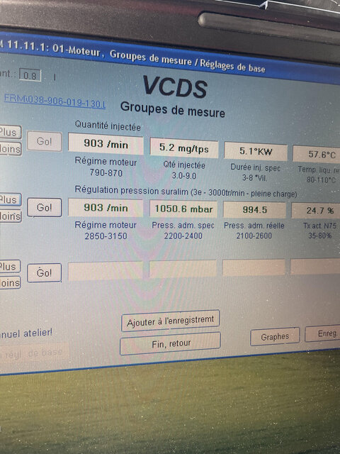

re bonjour
j'ai pas réussi malgré ma bonne volonté , je suis dépassé par l'électronique et mon VCDS plante parfois aussi !
je vous mets là 2 photos
11.11.2020.jpg 11.11.20  tdi.jpg au début je me suis retrouvé avec des défauts en pagaille ! là j'ai plus rien compris du tout ! je les ai effacés
cela =

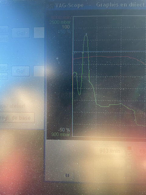

après si vous avez la patience ?? j'ai pas réussi à faire un log de graph et je sais pas où il est ; alors ??
j'ai fait une vidéo
si ça peut vous dire quelque chose ??
c'est vrai que j'avais pas effacé mon défaut ; donc la vidéo ne veut plus rien dire ??
merci si ça vous dit quelque chose / jean-jacques du sud !
défaut 17965 = limite de pression dépassée = GV grippée totalement ou partiellement ou la N75 ne régule pas
défaut 17957 = N75 non branchée ou en court circuit
Vu que tu dis que la GV bouge de manière similaire sur la golf qui n'a pas de soucis j'en déduis que le problème ne vient pas du turbo.
La N75 visiblement ne fait pas son job, il faut la tester. Comme tu as 2 voitures identiques sous la main, rien de plus simple et ça prend 5 minutes pour les intervertir.
Si le défaut se confirme avec une autre N75 il faut regarder du coté du faisceau alimentant celle-ci.

je pense que la vidéo que j'ai fait ; n'est pas trop exploitable car , comme un idiot , j'avais pas enlevé le code défaut , merci de me diriger vers une chose ( la N 75 ) mais j'en est déjà mis une vieille que j'avais à la maison , après ??

mais après , si j'ai fait cet sorte de vidéo ; c'est que je suis incapable de faire des logs ou de retrouver dans quoi ils s'enregistrent ;
je fais de mon mieux , je suis d'accord qu'un diagnostique doit être méthodique , mais pardonnez moi je sais pas trop me servir de cet ordi ,
déjà avoir fait une sorte de graph pour moi (tout seul ) ce fut pas une mince affaire , je suis un peu un ancien , et je suis dépassé par la technologie , je suis du temps ou on changer les pièces des maitres cylindres (frein ) et re river les mâchoires de freins ..
c'est pour ça que je demande de l'aide .

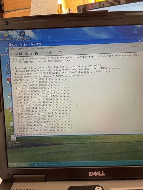

Voici la procédure pour faire un log, ça peut très bien se faire seul, on lance l’enregistrement à l’arrêt moteur en marche, puis on ne s’en occupe plus et on fait quelques runs à fond de 3° en partant de 1500trs/min jusqu’à 3000/3500trs/min.
merci GSA971 , ça à l'air plus simple grâce aux photos, j'essayerais ! mais bon ...
je cherchais et j'ai trouvé ça =
trop compliqué pour moi / merci pour ton PDF

j'ai tenté de faire des log's mais je n'ai pas réussi à retrouver mon fichier , apparemment j'ai tenté de l'ouvrir avec OPEN office ou WORD pad ; et il s'ouvre qu'en chiffres (et pas en photo avec les courbes ,) IMG_2639.jpg pour moi c'est très difficile je suis seul au volant et avec quasi zéro connaissance informatique

Le log est enregistré au format .CSV dans le dossier "logs" de Ross-Tech, dans la plupart des cas C:\Ross-Tech\VCDS-FRM\Logs
Mais le fichier brut n'est pas exploitable tel quel, il faut utiliser l'application CSVconv.exe (C:\Ross-Tech\VCDS-FRM\CSVConv.exe) pour le convertir dans un format tableau utilisable avec excel ou le tableur de libre office.
Poste ton fichier .CSV brut je vais le convertir pour toi
