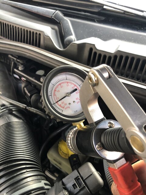

je teste avec une seringue ; l'étanchéité de la capsule ( c'est bon )

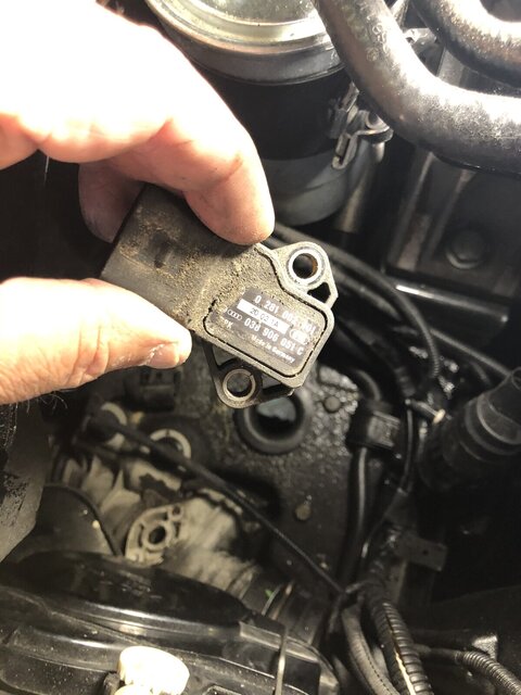

Un ami m’a dit juste là, avant de monter un turbo, essaie de changer la sonde de pression sur l’inter coller.
Je viens de la commander.

C’est une panne bête car très sporadique ! Il m’a testé le poumon de commande de la GV et aussi l’étanchéité des mini durites !

J’attends mon capteur de pression sous le lave glace et sur l’intercooler,

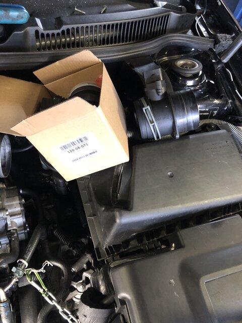

Bonjour je suis quand même d’accord, avec Lionel et spanky ,
J’ai un débitmètre neuf et quand je vais recevoir ma sonde de pression,
Je le monterais,
Si jamais je dois un jour monter un turbo !
Je sais pas où le prendre! Confiance ??
Je peux vous mettre une vidéo sur autoroute , vous verrez que ça marche , c’est une fois tous les 3 semaines
La vidéo fait 10 mn , mais vous verrez comme elle marche
Merci à vag technique , il y a que des passionnés. Jean-Jacques du sud

Vu que j’avais un débitmètre neuf chez moi , et j’attends le capteur que je viens de sortir .
On verra déjà avec ça
Ça y fera pas de mal
Pour le moment j’ai réussi à réduire les coupures à « « une seule » » pour 3 semaines.
