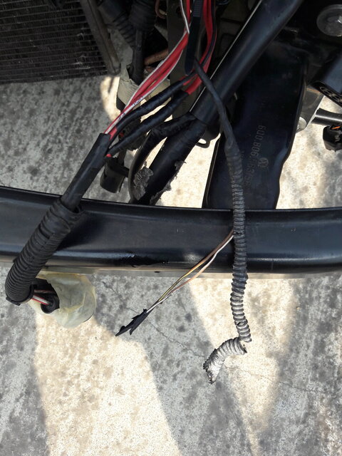

J'ai un petit souci suite à un choc de la polo diesel de 2008 9NZ de ma fille.
Certains fils étaient sectionnés au niveau du bouclier avant gauche, j'ai tout remis en ordre, sauf une petite gaine ou se trouve deux fils d'environ 0,5mm au niveau du phare avant gauche.
  • Un marron/jaune.
  • Un marron/blanc.
J'ai la revue technique, mais aucune de ces couleurs apparaissent.
Peut-être en attente pour commander d'eventuels antibrouillards ou une sonde située dans le pare choc et qui aurait disparue à l'impact, bref je ne sais pas, ci-joint photo :
Ton câble coupé, rejoint probablement un autre toron du faisceau un peu plus gros en amont.
Peux-tu remonter à ce toron et de là, trouver un autre départ de câble avec un connecteur au bout.
Une fois redescendu à ce connecteur, peux-tu me donner sa référence VAG.

Pour celui qui reste on voit bien que ça sort du toron principal et que ça part vers le pare choc, peut être un fil inutile dans ma version de polo ?
La section assez faible de ces deux fils me fait penser à une sonde ou une commande de relais.
N'y aurait-il pas une sonde de température ambiante ou autre cote gauche dans le pare choc ?
Ou bien j'ai vu, que certaines Polo avait une sonde de niveau de lave-glace en plus de l'alimentation de la petite pompe du réservoir, en tous cas sur mon réservoir aucune sonde.

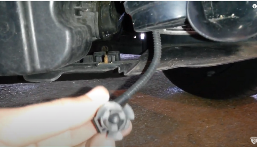

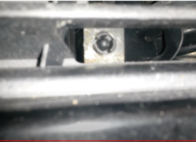

Je pense avoir trouvé c'est probablement la sonde de température extérieure, vu sur une vidéo d'un gars qui démonte son pare choc, voir photo.

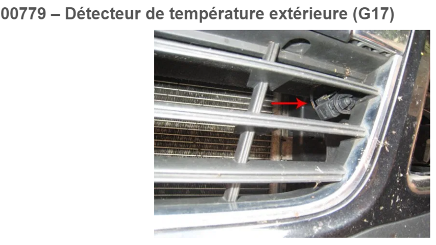

Bonjour, après avoir contrôler dans Elsa les deux fils avec couleur identique corresponde a la sonde de température extérieur
voir photo pour emplacement.

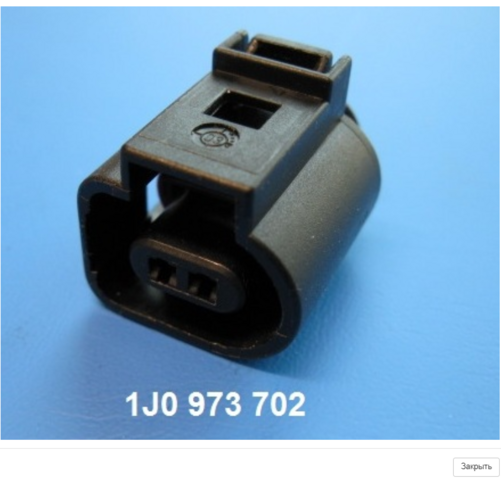

  • Boîtier contact plat avec verrouillage par contact, référence : « 1J0973702 » (à remettre au bout de tes deux fils coupés, voir schéma électrique fourni dans mon message #7 pour quel fil sur quel PIN...).

J'ai modifié mon message #11 pour y ajouter le connecteur à remettre au bout de tes fils et qui a été arraché dans le choc...
bonjour, il faudra aussi la prise de la sonde voir photo.
