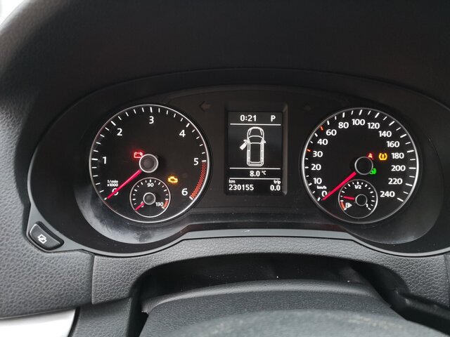

Bonjour a tous j'ai un petit souci avec mon vw sharan j'ai voulu effacer le code defaut du voyant lumiere car j'ai installer des feux led avec vcds 20.4.2 module 9, lorsque je met le contact pour démarrer j'ai le voyant batterie qui clignote ainsi que les feux de croisemement et tous les feux interieurs

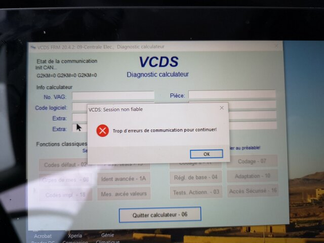

Voici l'autoscan que j'ai fais sur mon vw sharan 2010 tout a l'heure, j'essaye de rentrer sur le module 9, il me marque impossible trop d'erreur. sur montableau de bord j'ai le voyant batterie qui clignote ainsi que toutes le lumieres interieur et exterieur

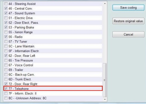

@Benmoha26 , voir la vidéo à la 33 secondes voila ce que veux dire @charlydiag voir si 09 est coché (ne décoche surtout pas de cases) peut être eu un petit problème suite a une mise à jour de VCDS

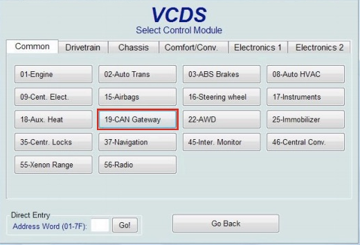

@Benmoha26 , mais comme sur la vidéo peux tu rentrer dans Gateway et voir si la case 09 est coché ?
Si j'ai bien compris il a pas touché au module « 19 - Gateway », d'après ce qu'il dit, il a touché au module « 9 - Centrale électrique »...

s'il a grenouiller un peut partout o_O je pensais a cela pour @Benmoha26 la case 09

Dans tes copies d'écrans, rien ne fait apparaître de case « 09 ».

il a peut être désactiver le module 09 je lui demande de contrôler s'il n'est pas désactiver s'il a grenouiller un peut partout pour effacer son défaut du module 09 en changeant un bit auparavant

@BigBob je n'ai pas trouve des copies d'écran avec la case 09 (désolé ) c'est juste pour montrer où c'est et je dis que pour @Benmoha26 c'est la case 09
