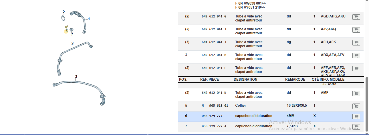

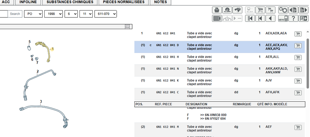

J'ai trouvé cela si c'est bien cette référence qu'il te faut

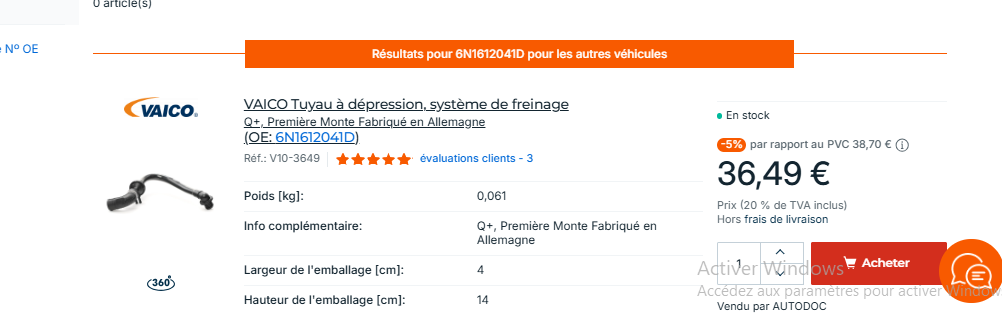

Oui c'est bien cette référence que ma donner VW j'ai aussi vu la piece sur mecatechnic sur leurs site c'est une piece original VW , parce que autodoc sur la dernière commande il y a u un soucis j'ai jamais u de nouvelle de leurs part . . .
Sur la durite on peux voir 2 tétines sur la mienne j'avais 2 capuchons en caoutchouc, sur celle en vente elles n'y sont pas est ce normal ? sur la mienne une des 2 était cassé j'ai donc limé a ras le plastique et bouché celle ci , doit elle etre a l'air libre ?
Merci a vous pour votre aide ;)
Oui effectivement, ce sont les repères 6 et 7, je n'ai pas trouver la référence, il doivent apparaitre sur une autre vue.
Il doivent être bouchés, s'il n'y a rien dessus, sinon tu aura une fuite de dépression
Finalement voici les références, il devais y avoir un bug tout a l'heure, je ne pouvais pas descendre la page des repères et références.
ok merci j'irais voir si VW a ça , merci

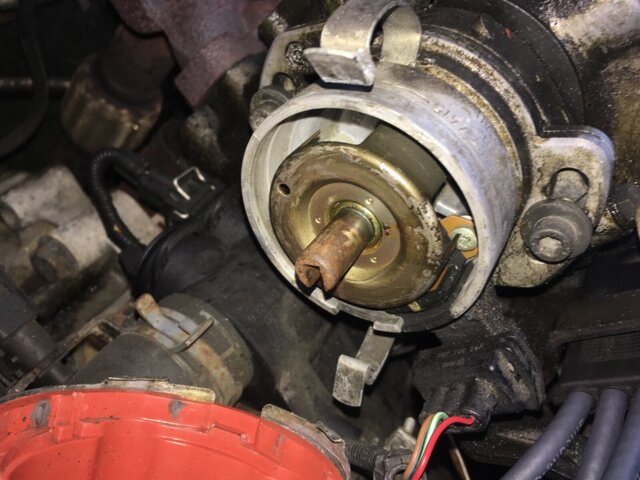

Salut à tous je reviens vers vous aujourd’hui j’ai changer le doit d’allumeur et aucun changement , derrière aucune fuite, donc j’ai commander la durite de dépression

tu n'as pas changer la tête d'allumeur ?
si le doigt d'allumeur est mort, la tête n'est pas loin derrière.

Tu as tourner ta tête d'allumeur? on dirais que les vis ont été desserrer et la tête légèrement tournée.
est ce qu'elle tourne sur 3 pattes ou tous les cylindres tournes comme une patate ?

Oui j’ai essayer la tourner légèrement la voiture ne voulais plus démarré j’ai remis comme c’était , les vis sont bien serrée , elle sent l’essence au démarrage et au dernier démontage des bougies les 4 était de la meme couleurs un peu noir
