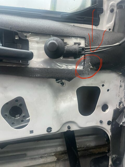

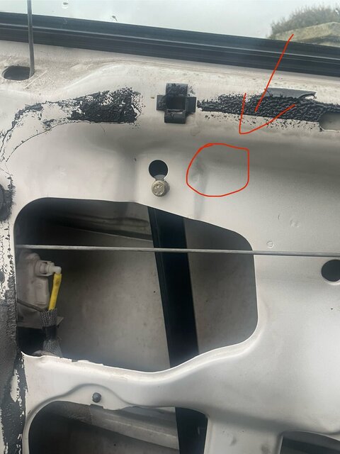

Alors les photos les voici , Les rond rouge sont les emlplacements approximatifs des attachesdu leve-vitre sur la vitre elle meme. J'ai essayé de detacher juste le moteur mais il y a des petites vis torx innaccessibles aussi qui le maintienne au systeme leve vitre en entier .... En tout cas merci pour vos reponses.
