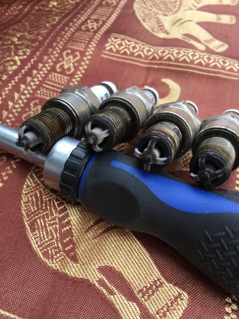

Apres de nombreuses recherche je viens vous demandé de l'aide, j'ai un soucis avec ma vw polo 3 6N1 1.4 essence 1998 moteur APQ, 230.000 km
J'ai récupéré cette voiture après 2ans d'arrêt, j'ai fait pas mal de frais dessus, elle est passé au CT, pas de gros soucis, depuis j'ai passé un plein d'essence, mais j'ai parfois un manque de puissance a l'accélération et a l'arret au point mort parfois quand j'accélère franchement la voiture broute prends mal ses tours et si j'insiste elle calle, les bougies sont neuves, batterie, filtre a air aussi, donc j'aimerais savoir si vous avez des idées et qu'est ce que je peux contrôlé ?

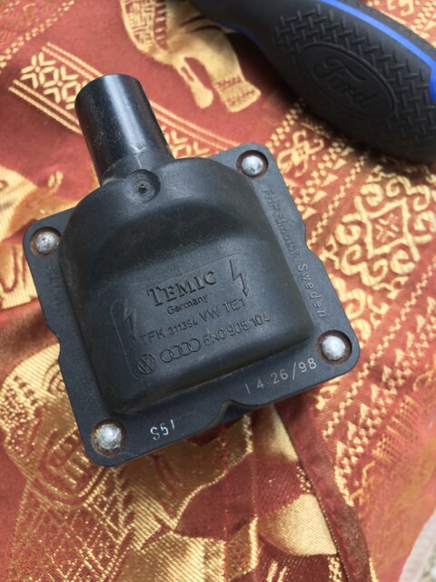

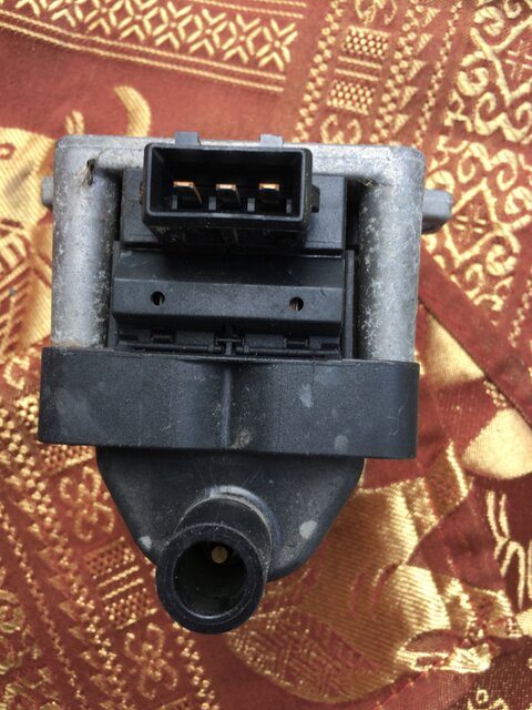

Ok cette pièce est il possible de la tester ? Facile à démonter et ou en acheter une autre ? Merci à vous en tout cas il y a bien un moment je vais trouver d’où viens ce problème

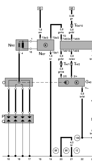

Voici le Schéma:
ws
[td]
G2- Coolant temperature sender
G40- Hall sender
G62- Coolant temperature sender
J382- 1AV control unit (injection system), right in plenum chamber
N152- Ignition transformer
N157- Ignition transformer output stage
O- Ignition distributor
P- Spark plug connector
Q- Flame plug
T3b- 3-pin connector, black, on ignition transformer output stage
T10d- 10-pin connector, red, near relay station
T14- 14-pin connector, black, on engine
T45- 45-pin connector, black
12- Earth point, in engine compartment, left
85- Earth connection -1-, in engine compartment wiring harness
139- Earth connection (sender earth), in Motronic wiring harness
E17- Connection -2-, in Motronic wiring harness
*- For engine code AER only

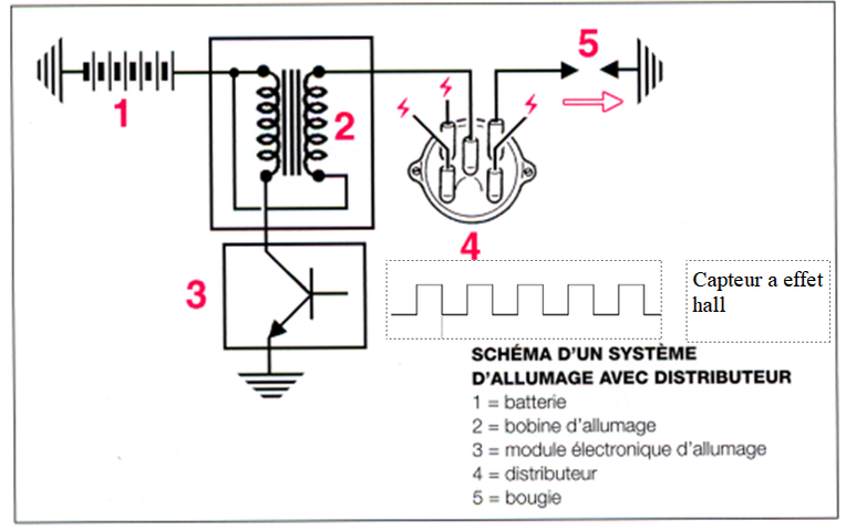

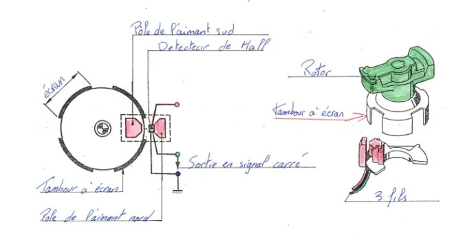

En fait, il faudrait un oscilloscope pour voir voir le front montant et descendant correspondant au passage de la cible devant le capteur a effet hall et voir s'il n'y a pas un loupé.
chaque passage le la cible vas te créer une tension dans la bobine d'allumage.
tu as aussi un transistor de puissance qui commande ta bobine qui pourrait aussi avoir un souci.

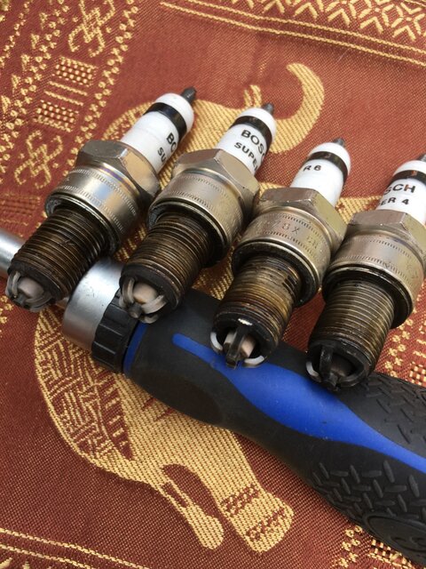

Merci pour les schémas sa ma l’air un peu compliquer il faut que je me penche dessus , sinon la je viens de contrôler mais bougie et elles me semble bien blanche

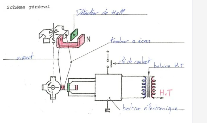

Le schéma en lui même n'est pas compliqué, la cible en se déplaçant devant le capteur a affait hall viens couper la tension de la bobine ( via un transistor de puissance) qui va créer une tension induite de très haute tension. L'allumage dirigée par le doigt d'allumeur devant le plot de la tète d'allumeur va conduire l'étincelle devant la bonne bougie.
Salut les gars bon j’ai enfin trouver le soucis en tournant légèrement la tête d’allumeur madame a retrouver sa puissance problèmes enfin régler , mais la depuis 2 jours de canicule j’ai mon aiguille de température qui ne bouge plus du tout . . . Si quelqu’un a une idée
