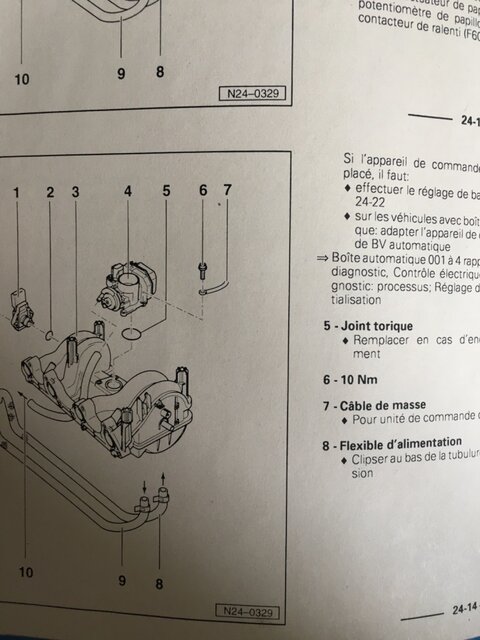

En faite elle fait cela depuis 3 mois après que j’ai commencer à changer les bobines et nettoyer le papillon , j’ai fait les compression tout est ok , et elle a toujours une odeur d’essence au démarrage

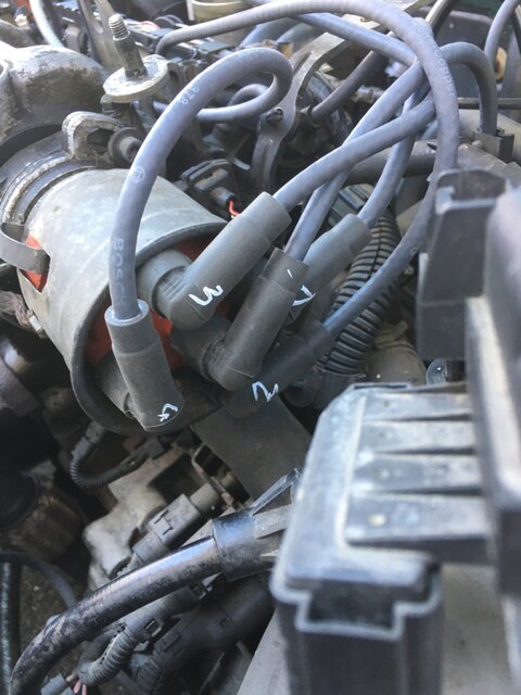

les bobines ? il n'y a qu'une bobine.

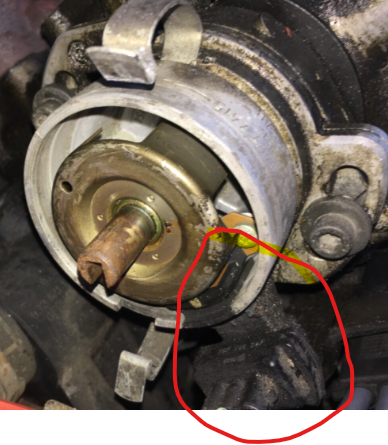

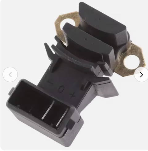

je penserai plutôt a un problème sur le capteur a effet hall de la tête d'allumeur.
