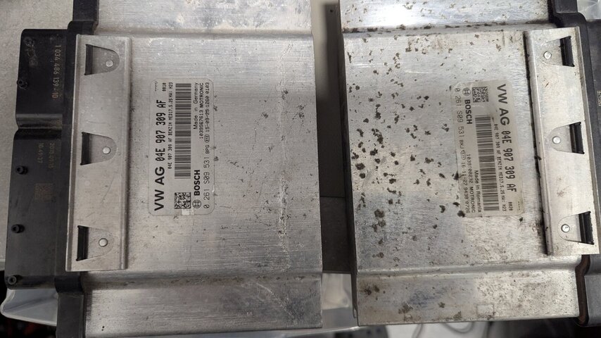

Salut ,
ca peut etre une option effectivement , tu pourras mettre ton ecu a jour
j'ai eu 2 ecus aujourd'hui ,
Après vérification le tiens a effectivement la plus vieille version jamais mis a jour

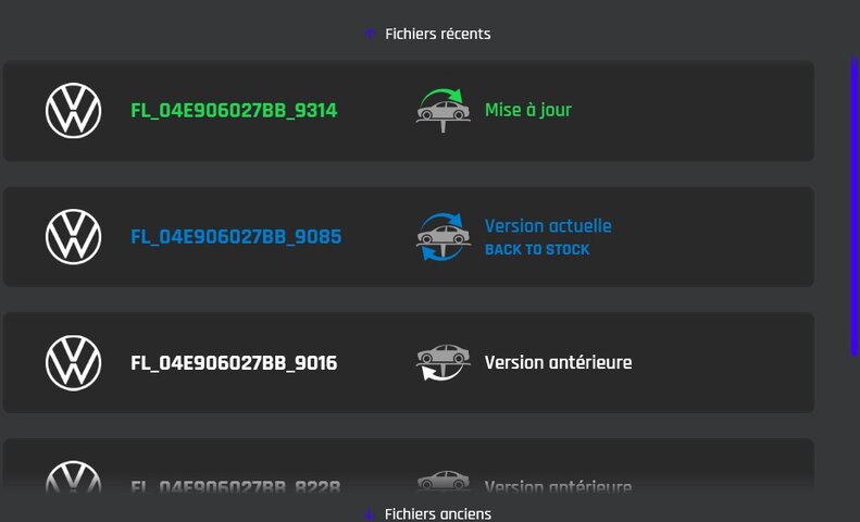

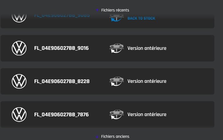

Hello à tous,
Aujourd'hui c'était le jour-j pour la Polo.
Rendez vous ce matin à 8H pour la mise à jour du calculateur moteur pour la dernière version disponible.
Très bon accueil de la part de cette concession, à des années lumières de ma concession habituelle.
Chaleureux, aux petits soins et avenant.
L'heure de route dans un brouillard épais (visibilité de moins de 20m) et sur une route verglacé valait le coup.
1h30 plus tard, la voiture m'est rendue avec la version suivante:
9314
Au scan VCDS, quelques fautes du à un perte de connexion entre les différents modules de la voiture mais rien de surprenant/d'alarmant.

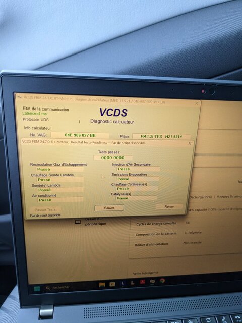

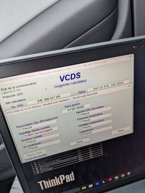

Arrivé chez moi, un dernier scan complet: RAS sauf...un petit point qui concerne la lambda:
Impossible de passer les tests/ou effectuer une adaptation de la lambda, la voiture refuse à cause de ce défaut.

Quel DTC as tu pour la lambda ? Il se peut que sa partie chauffage soit hs .

Il n'y a aucun code justement. C'est bien là ma grande surprise. Je verrai demain en roulant.

Petit trajet de 55km ce matin (majoritairement de la voie rapide).
Tous les tests sont passés au VCDS mais l'impression que le problème est toujours là.... j'avoue que ça commence a me peser.

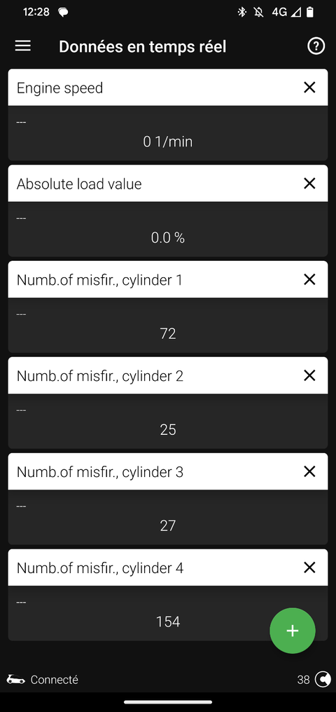

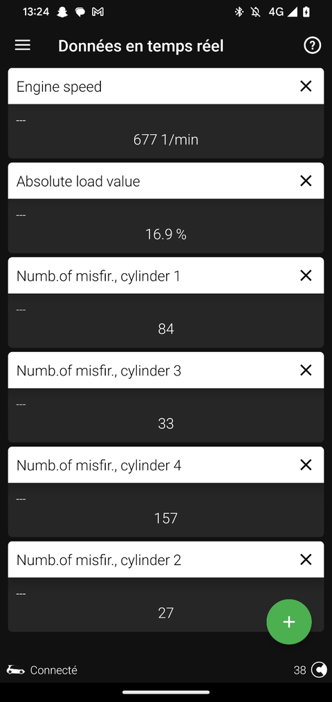

Possible d'avoir une capture d'écran pendant l'essai à froid pour voir si le nombre de ratés et normal ou pas ?
dans ce cas ici prendre les compressions à froid pour voir.
Capture des ratés ?
Pas de soucis. Je ferai une capture avant démarrage et après mon trajet pour le travail
Je viens de voir ton message après mon trajet :
Ce sont les valeurs avant démarrage et une fois arrivé.
62km avec une majorité d'autoroute.
J'étais en live data les ratés étaient uniquement présent lors des manœuvres juste après le démarrage (manœuvres au point de patinage avec quelques coup de gaz).
Une fois parti, lorsque les à coup se sont manifestés: rien.
Les valeurs n'ont pas bougés.
Donc on peu en déduire que les ratés sont identiques à froid et à chaud et donc exclure l'allumage
De ce que l'on m'a dit, les ratés, qui sont enregistrés par l'ECU sont basés sur une "accélération" attendue du moteur a l'instant T.
Autrement, les ratés ce seraient manifestés par un code défaut non ?

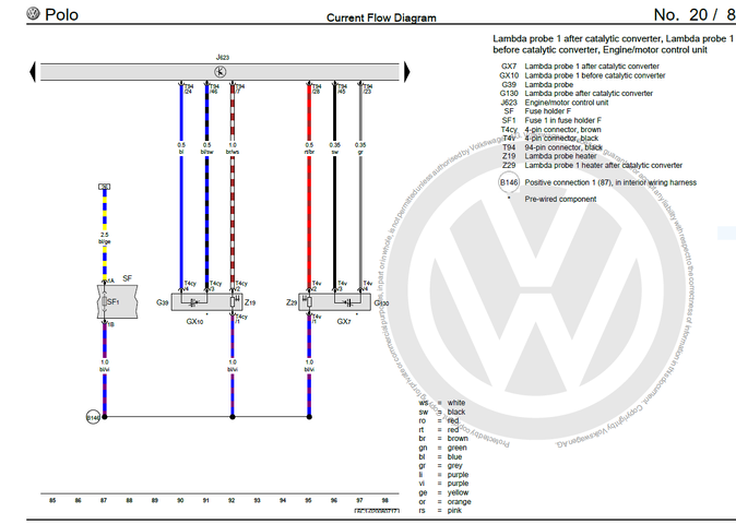

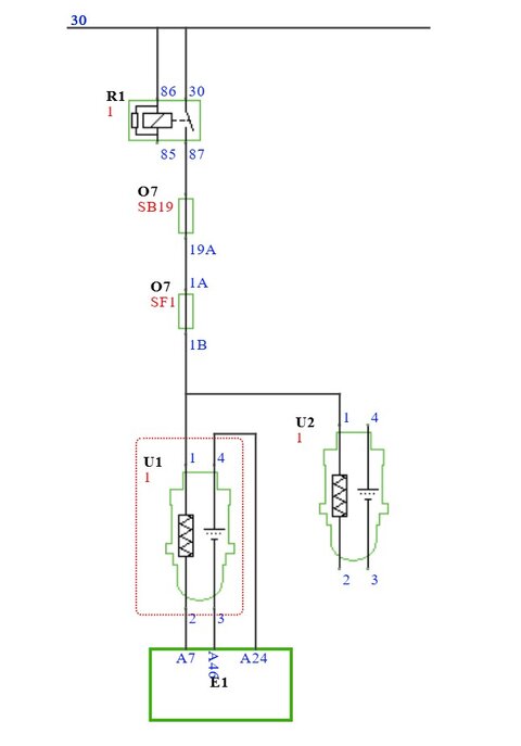

En attendant de m'occuper des compressions, j'aimerai "écarter" la piste de la lambda dont voici le schéma:
Quatre fils, rien de plus.
J'aimerai checker sa résistance mais est ce que cela a un réel intérêt sachant que je n'ai pas de valeur de référence ?
Salut ,
comme ca tu ne pourras tester que la résistance du chauffage sur les bornes 1 et 2 (entre 1 et 10 ohm) , sur les 2 sondes
Après vu le kilométrage , il se peut qu'une des 2 sondes soit défectueuse.
