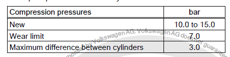

J'ai pris les compressions : 13 bar sur chaque cylindre (VW demande entre 10 et 15 bar en sortie d'usine).

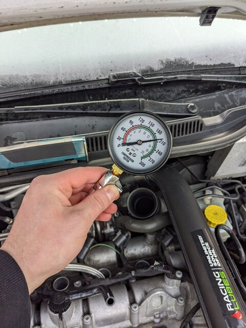

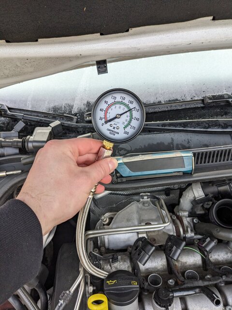

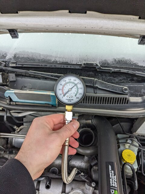

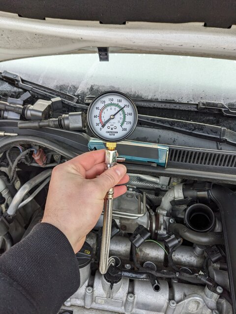

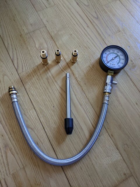

Je viens de réceptionner mon compressiomètre: PXL_20250201_132707243.jpg
Gunson 77043 avec une shrader valve sur le bout et en plus, un tuyau tressé qui évitera les "déformations" liés à la pression.
Il fait actuellement 6°C chez moi, soit un peu trop haut sachant que le symptômes arrivent plus bas.
Qu'en pensez vous ?
Demain ? Il fera plus frais.

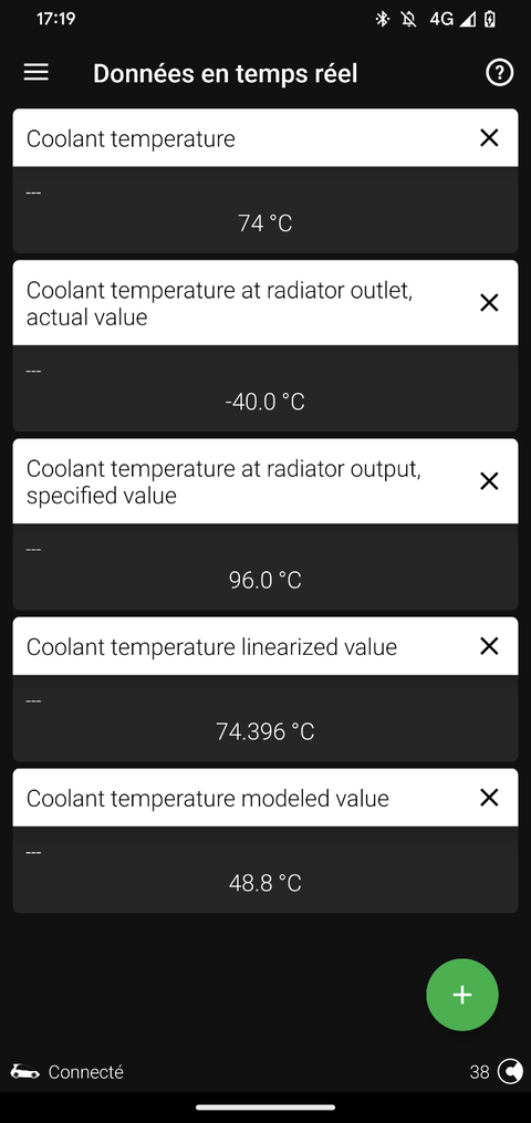

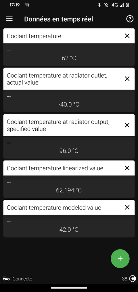

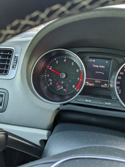

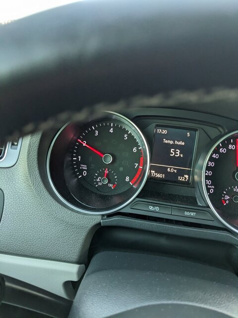

Concernant la jauge de température:
Sur la jauge je dépasse tout juste les 70°C
et sut l'OBD:
Température stabilisée à 90°C sur l'ODB
Et voici sur l'OBDEleven:
Donc il existe bien une différence.
Néanmoins, je serais curieux de connaître la signification de cette "Valeur modulée du liquide de refroidissement", en bas.
Elle monte mais n'a pas dépassé les 50-55°C durant mon court trajet.
Salut , dans tous les cas l'instrumentation tableau de bord reste un accessoire d'information pour le conducteur.
La seule chose a prendre en compte est le diag car le calculateur ne se réfère qu'a ces valeurs.
regarde ta température de liquide de refroidissement quand l'huile est au dessus de 85°
Au dessus de 85°C de température d'huile, l'eau est déjà stabilisée vers 90-100°C (selon la température extérieur).
Donc de ce fait, je pense pouvoir écarter la sonde.
Mais par conscience, je ferais en sorte de la débrancher un matin de "grand" froid pour l'écarter.

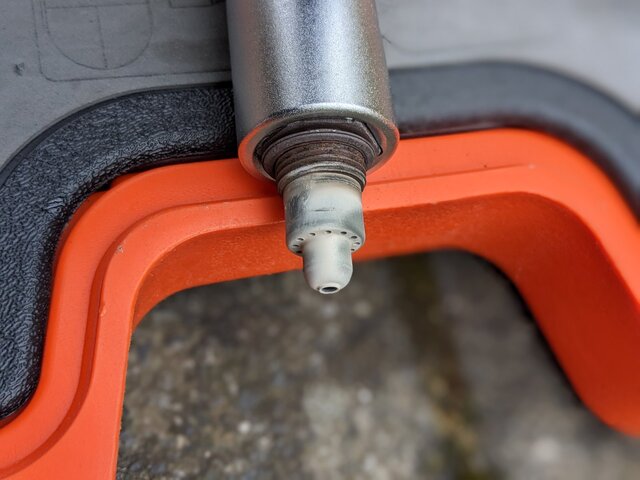

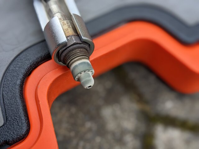

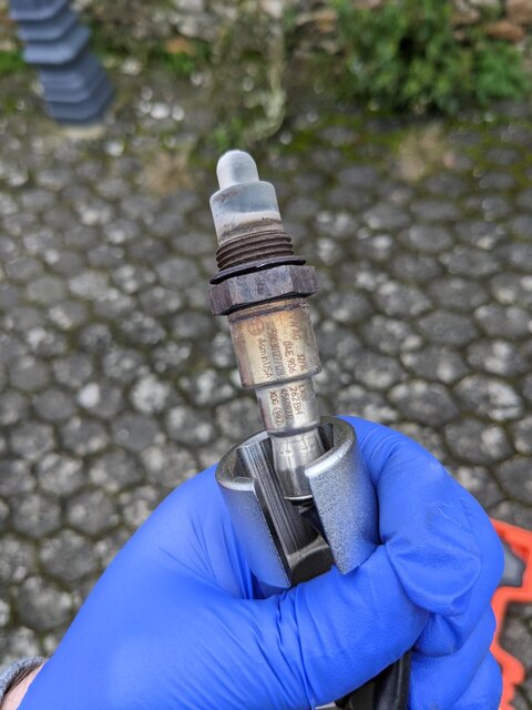

Néanmoins j'ai démonter la lambda pour voir la tronche qu'elle a:
On notera un dépôt poudreux de couleur blanche sur l'une des face (qui doit se manger le flux des gaz d'échappement).

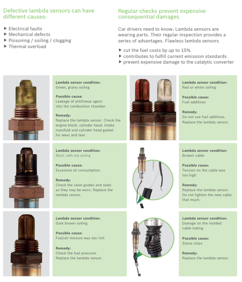

Sur internet, je suis tombé sur un doc format PDF de Bosh pour le troubleshoot concernant les sondes lambda:
Il est fait mention, en haut à droite, de mon cas.
Alors oui, la voiture à reçu l'année dernière deux traitements nettoyants injecteur (espacés de 6 mois environ) de chez Liqui Moly.
Est ce que ça peut être la source de mon problème ?
J'avoue ne pas savoir.
Je vais attendre de prendre les compressions pour mieux m'orienter.
Ne pas se fier à la couleur de la lambda sur un essence moderne.
Normes anti-pollution oblige, les blocs modernes tournent tous pauvres. D'où la couleur blanche...
Un enregistrement des data en dynamique te dira si la Lambda fait bien son boulot.
De plus, comme évoqué dans le thread, à froid pas de régulation lambda prise en compte. De facto ton souci ne viendrais à priori pas de là.

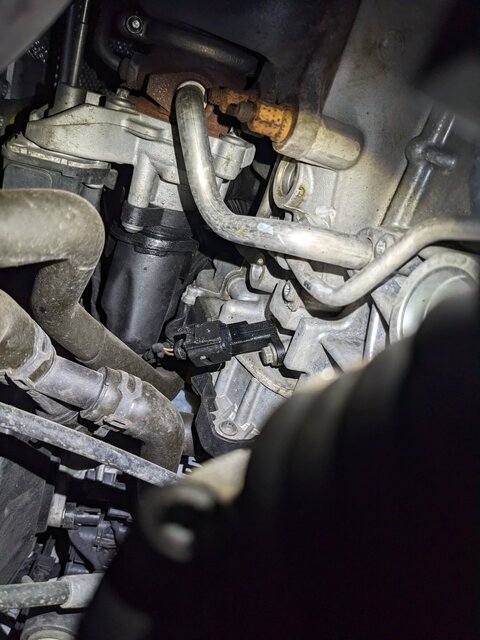

J'ai réussi à débrancher ce fichu connecteur !
Demain sont annoncées des températures entre -2 et -3°C ce qui sera parfait.
Je commencerai par un test de compression à froid puis j'irai faire un tour pour confirmer ou non l'implication de la sonde de température du LDR dans la boucle de mon problème.
Elle était un peu grasse, il y a des résidus d'huile qui proviennent de la tubulure d'admission (avant le turbo) ce qui est assez étrange (quoique, il y a l'arrivée de la vanne PCV).
Avant son remontage je passerai un coup de nettoyant contact.
Bong, j'ai pu conduire mon test de compression à "froid" ce matin.
Dès le début j'ai débranché les fusibles responsables de la gestion du carburant et j'ai laissé le moteur tourné jusqu'à ce que ce dernier cale par lui même.
Toujours surprenant de voir qu'il à pût tourner une bonne dizaine de minute avant de s'arrêter.
A ce moment la température d'huile était de 40-45 degrées.
Ce n'est pas froid mais vis à vis de mon problème, il fallait attendre 60-70 pour que ce dernier disparaisse.
Bref, passons aux compressions:
Les résultats sont homogènes, pas de déséquilibre particulier.
Mention spécial pour le cylindre numéro 2 qui compresse un chouïa plus que ces comparses.
En tout cas je suis dans les "tolérances". Je mets de gros guillemets car je ne connais pas la précision de mon outil.
En tout cas je pense pouvoir exclure la piste d'un problème moteur.

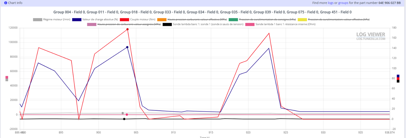

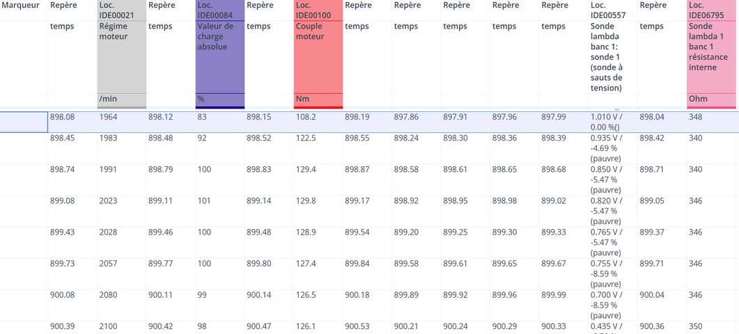

Une fois chaude, je me suis amusé à faire des test de charge (en 5ième) de 1900 à 2200 trs/min.
Et on peut voir, notamment à 900 secondes, que la voiture tourne riche et que la gestion cherche à appauvrir.
Le maximum que j'ai put lire c'est -10.16%, repère 906.36 secondes.
Voilà pour cette petite session du matin, je laisse le fichier LOG en partage pour ceux qui seraient intéressés.

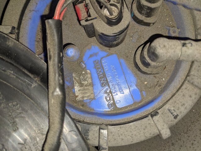

Voici la bête, vu la quantité de poussière, elle est d'origine:

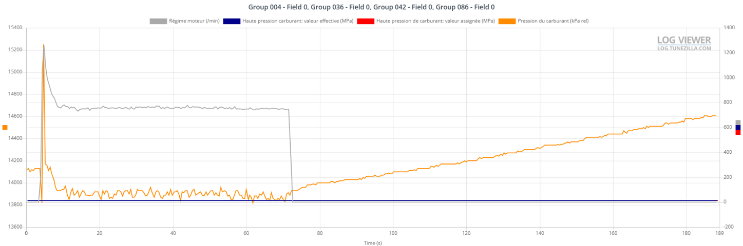

Petite mise à jour concernant mon problème.
Pour une raison ou une autre, je suspecte un problème avec la partie carburant (à tord peut être).
Néanmoins j'étais curieux de savoir comment se comportait la pression dans le rail après coupure du moteur.
Etant donné que quand je coupe ce dernier et que je fais des log, la connexion entre l'OBD et la voiture est perdue, j'ai décider de faire caler le moteur. Tout simplement.
Au ralenti j'ai bien les 120 bars.
Par contre, dès que le moteur coupe, la pression chute très fortement jusqu'a 9 bar et se stabilise doucement.
Donc dans le doute, j'ai commandé une petite caméra endoscopioque afin de voir si je n'aurai pas un injecteur qui fuit ou sinon, ma pompe HP (maladie sur les TSI). Pour autant, le niveau d'essence est normal et pas d'odeur particulière (après je roule 1h-1h30 sur autoroute).
A moins que je ne me trompe complètement et que, moteur coupé, la pression retombe car cette dernière repart dans le réservoir.

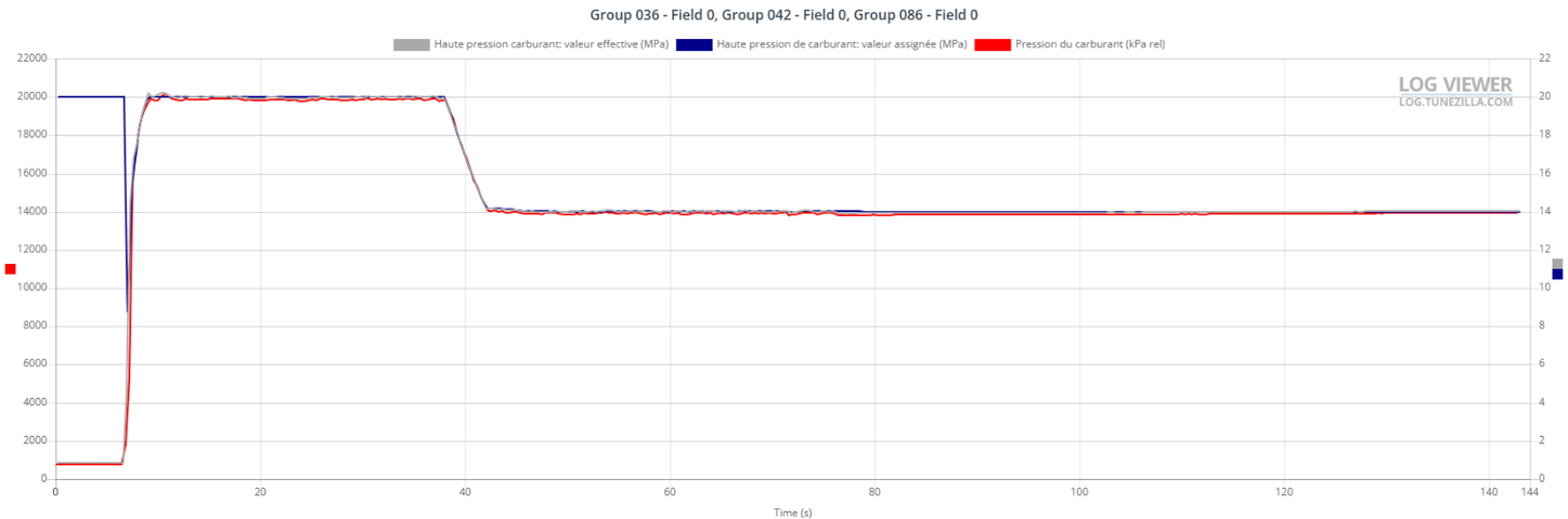

Hello à tous,
Toujours avec ma saucisse roulante et ses à-coups à froid, je suspecte un problème avec mon circuit carburant.
J'ai fais une comparaison avec la voiture de mes parents.
Une Skoda Octavia de 2015 équipée d'un moteur EA211 CZDA (1.4 TSI 110KW).
Pression carburant: 140 bars - 200 bars
La mienne est équipée d'un moteur EA211 CJZC (1.2 TSI 66KW) mais l'architecture est la même.
Pression carburant: 120 bars - 200 bars
Voici le graphique du rail haute pression carburant de la Skoda.

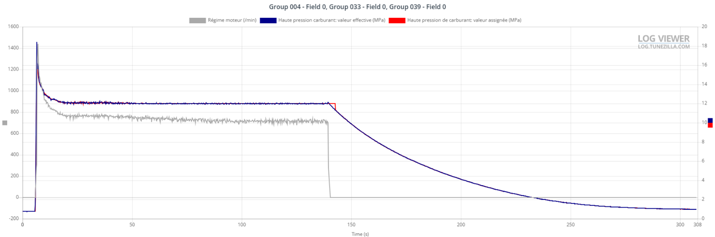

Elle a été utilisée il y a quelques heures et il y avait encore de la pression à l'intérieur de la rampe d'injection (8-9 bars environ)
*J'ai oublié d'incorporer le régime sur ce graphique*
Voici un deuxième éssai, avec le régime moteur.
On peut remarquer qu'à partir du moment où le moteur est éteint, la pression de carburant reste stable et augmente même dans la rampe d'injection à cause de la chaleur générée par le moteur.
Group 004 - Field 0, Group 036 - Field 0, Group 042 - Field 0, Group 086 - Field 0.png
Et voici le graphique de ma Polo.
La voiture a été utilisée jusqu'à minuit et le test a été effectué vers 15h.
La pression résiduelle était de 7 bars.
Le moteur étant froid, je l'ai laissé se stabiliser pendant 2 minutes. J'ai bien mes 120 bars (avec de légères oscillations) au ralenti.
Puis j'ai coupé le moteur.
Immédiatement, la pression de carburant chute comme une flèche.
Ce que je ne comprends pas, c'est le fait que la «Haute pression carburant: valeur assignée» baisse également et plus tard (On note le décallage) pour ensuite se confondre avec la courbe "Haute pression carburant: valeur effective"
Sur la Skoda elle reste à 140 bar, valeur d'usine pour le ralenti (sur la mienne elle est à 120 bar).
Demain je vais démonter mes bougies et inspecter mes pistons avec une caméra endoscope pour confirmer ou non, le fait que un ou plusieurs injecteurs pissent l'essence.
Bonne idée !
Pour la P° carburant après extinction du moteur je suis pas convaincu. À partir du moment ou la HP monte à sa pression demandée, pas vraiment plausible comme cause non ?
À moins que la pression soit là mais pas le débit. un contrôle sur banc pourrait être une bonne idée également.
Bonne idée !
