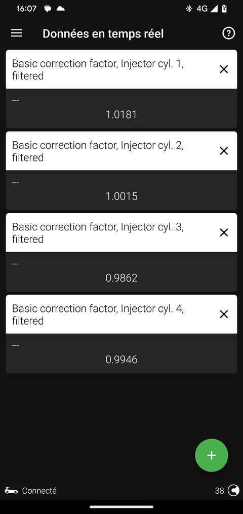

Pour les injecteurs, voici le facteur de correction:
J'avoue ne pas savoir comment traduire ces valeurs, néanmoins le fait qu'elles soient relativement proches me semble rassurant.

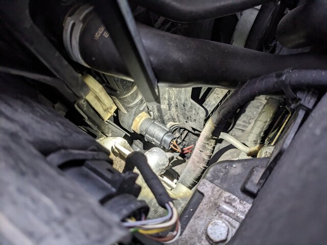

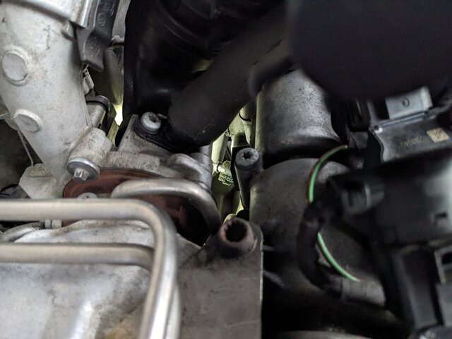

Bon, mauvaise nouvelle, je n'arrive tout simplement pas à accéder au connecteur.
Il est entre le turbo et la pompe à eau est c'est une misère depuis le dessus.
Et j'avoue ne pas avoir la foi de passer par dessous.
Par ailleurs, on parle bien du capteur qui est monté sur la culasse (G62) que l'on aperçoit couvert de gras entre le turbo et le couvre culasse ?
Ou bien son petit frère de son petit frère, (F18), le thermal switch (à trois fil ?)
G62 si pas accessible contrôler à l'aide de vcds T° au niveau tdb et boitier gestion et voir si cela correspond à la réalité.
