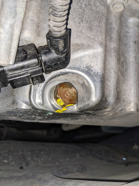

Vou voyez ce bête bouchon de vidange ?
Il à foiré.
Enfin, non le bouchon n'a rien, il est en acier.
Par contre, lors du serrage au couple (30Nm) il m'a arraché le taraudage de ce carter en alu de mer**
Donc je me retrouve avec un bouchon, à peu prêt serré, qui ne fuit pas (pour l'instant) et j'ai besoin de ma voiture toute la semaine.
Franchement, j'en ai marre. Ras le bol.
Je l'ai approché à la main, fini à la clé dynamométrique et au moment ou ça commencait à peiner à serrer, la contrainte de serrage s'est vite effacée.
Je ne sais pas quoi faire. Une réparation me foutra de la limaille à l'intérieur.
Prix de la pièce: 260 euros
Il y a un peu de taf mais je ne sais pas si je le fais faire ou je le fais moi même.
Commencer par passer le taraud correspondant ( idem que celui des vis des roue ) Et utiliser une vis neuve.
Pas de risque pour la limaille soit introduire un chiffon ( à ne pas oublier) soit ne rien car tout collera au taraud.
Et par prudence verser un peu d'huile par le bouchon de remplissage sans le bouchon de carter afin d'évacuer les éventuelles résidus.
Tu penses à un taraud pour redrersser les filets ?

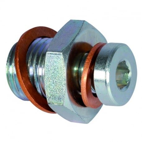

Il existe des bouchons de remplacement en prêt à visser qui nécessite rien sauf le serrer fort dans le filetage abimé.
Style ceci :
Ça n'a pas ma préférence mais je dois reconnaitre que ça marche vraiment très bien.

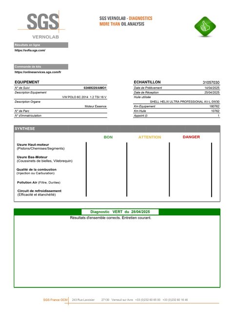

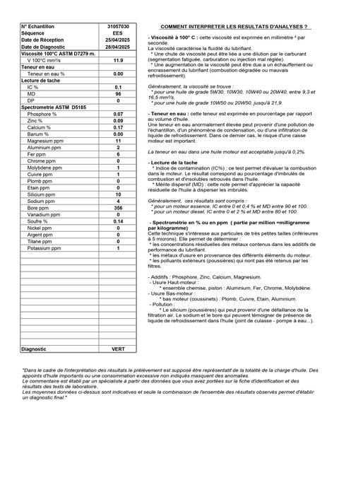

Sinon, je viens de recevoir le rapport d'analyse de mon huile.
Pour rappel:
-KM moteur: 180762
-KM huile: 10762
-Type de trajet: autoroute (90%)
-Vidange: tous les 10000 km

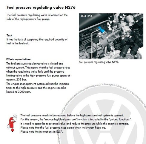

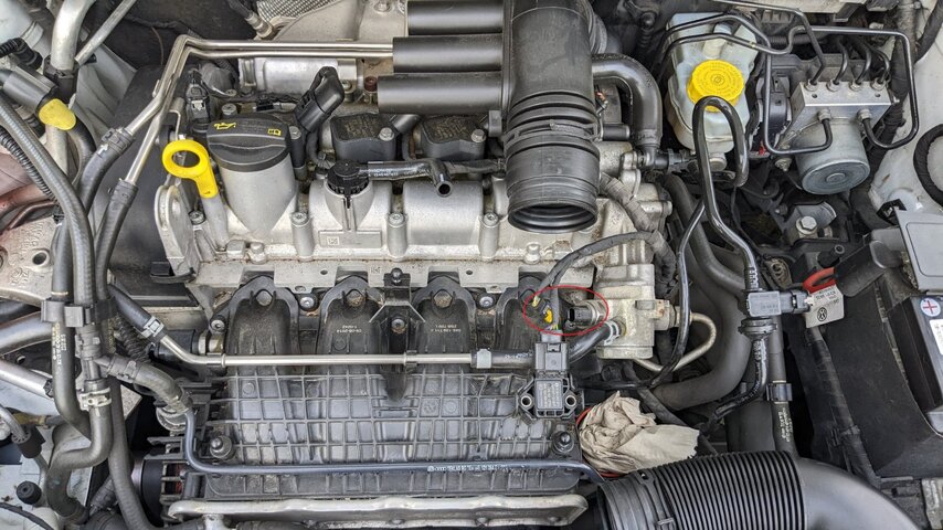

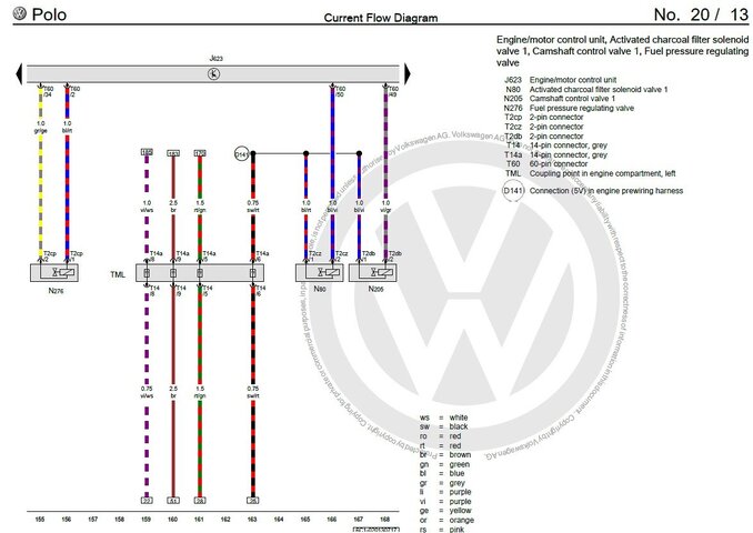

Je vais essayer de me pencher sur la vanne de régulation N276 car côté BP, le module de contrôle semble opérer normalement (enfin, au VCDS)
Je vais tenter de mesurer (si le temps me le permet) sa résistance et son alimentation.
Sur internet la valeur semble être entre 1 Ohm et 1.5 Ohms.
Pour l'alimentation, entre 11 et 12V.
Et en cas de doute, je pourrai toujours m'appuyer sur la voiture de mes parents, elles sont équipées de la même pompe.
Aussi, je vais vérifier que en cas de débranchement de la sonde N276, j'ai bien 235 bars par défaut (mode dégradé):

-Lorsque je débranche le connecteur de N276, la pression monte bien à 235 bars.
Les valeurs sont assez variables (ce n'est pas un 235 parfait) entre 220 et 235 bars (un peu plus).
Pour les valeurs de resistances, j'ai entre 15 et 16 Ohms (le moteur était encore chaud, du moins à l'ouverture du capot, on sentait encore la chaleur).
Sagissant d'un solenoide, sa résistance va augmenter avec la température.
Malheureusement, je ne pourrai pas comaparer avec la voiture de mes parents, la pompe montée sur le moteur est une Bosh et l'accès ne permet pas la mesure de sa résistance.
Je pourrai tenter l'expérience demain, avec des températures plus basses.
Maintenant pour l'alimentation:
-5V après contact (moteur éteint)
-5V moteur allumé
Je n'ai pas cherché à donner de coup de gaz ou quoi. Bien évidement, sur le shéma il n'est pas fait mention de la tension d'alimentation:

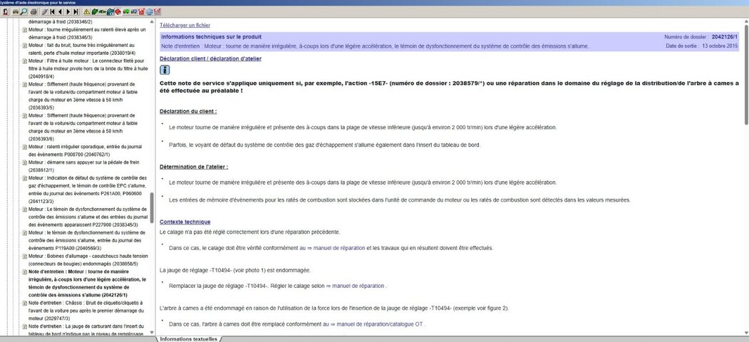

Je suis entrain de parcourir toutes les TPI de ma voiture et je viens de tomber sur ceci:
Autrement dit, un mauvais montage de ma distribution.
Par contre, contrairement à ce qui est décrit, je n'ai pas de voyant.
Celà pourrait néanmoins expliqué les à coup (dans les bouchons) et le carractère un peu ON/OFF du moteur.
Intéressant !
Pour contrôler la distribution il te faut l'outil spécial. Cher....
Où as-tu accès à cette TPI ?
Ah ça......et encore tu ne sais pas comment cela se passe en interne :censored:
Intéressant !
Sur mon compte SuperEtka, selon mon VIN.

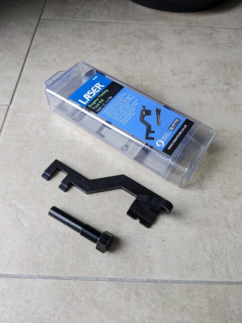

Pour le contrôle, pas besoin de l'appareil qui coute une blinde. Il n'est nécessaire que pour les TSI équipés de la désactivation des cylindres.
J'ai uniquement besoin d'une pige pour le vilo et d'un cale de blocage pour les deux arabres à cames...que j'ai déjà.
Oui je sais cela mais méfie toi de la pige côté AàC. Il suffit d'un mauvais usinage pour être hors tolérance -> c'est du vécu avec une pige officielle Vw.

Pour le matériel, j'ai pris celui ci:
