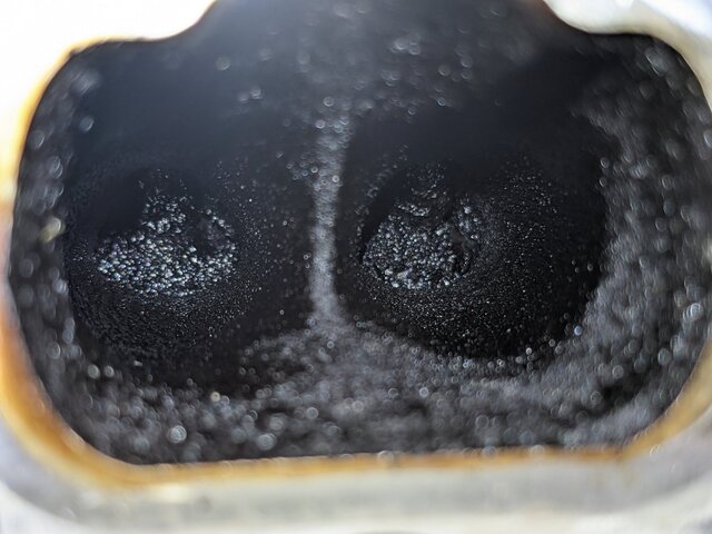

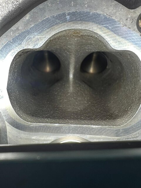

-check des ports d'admission: décallaminage fait en Février 2024.
Avant:
Après:

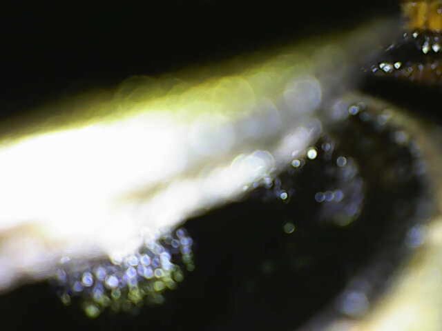

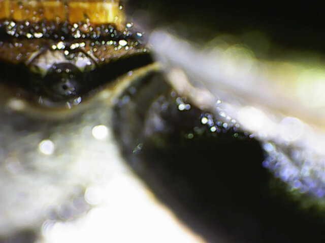

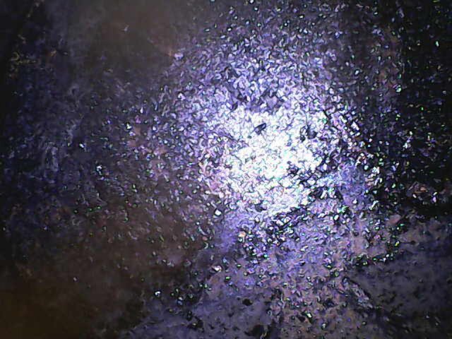

Je reviens de mon endoscopie.
Pour ramener la voiture jusqu'a chez moi, le moteur à tourné 30sc au ralenti. Juste pour info.

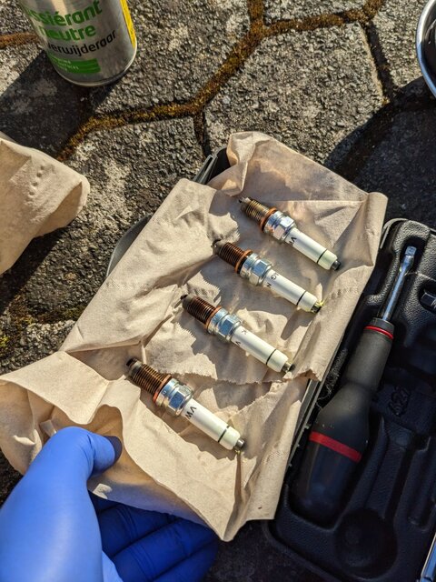

Démontage des bougies:
Bougies 1, 2 et 3 sont "humides" sur leurs filetages avec une odeur d'essence.
Bougie 4, sèche, pas d'odeur particulière.

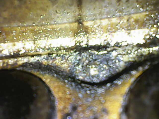

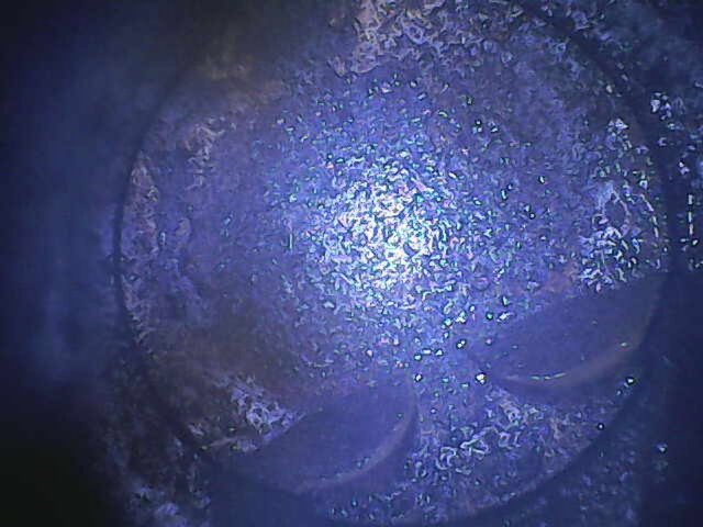

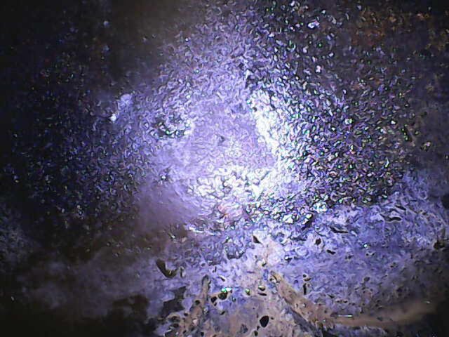

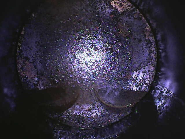

Et maintenant, passons à l'endoscopie, et....
Vous m'excuserez de la qualité, c'est tout ce que j'obtiens d'une caméra à 25 euros acheté sur Amazon.
Ce que je peux déjà dire c'est que en suivant la procédure de VW, je n'ai pas constaté de fuite au niveau des injecteurs.
La procédure demande de faire tourner la pompe BP via VCDS et regarder si du carburant s'échappe.
J'avoue être un peu dubitatif car la pression mesurée dans le rail n'était que de 9 bars...bien loin des 120 ou 200 en temps normal.
Cylindre 1:
Cylindre 2:
Cylindre 3:
Cylindre 4:

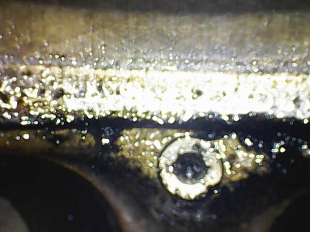

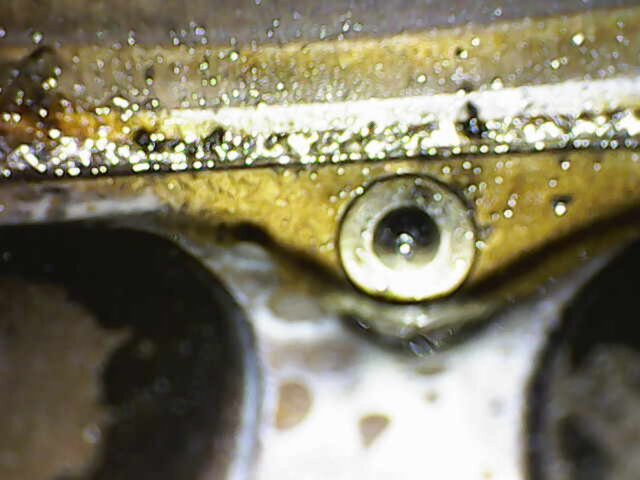

C'est l'injecteur le plus sale car sans surprise, les retours de vapeurs d'huiles se font sout le cylindre 4.
Là ou je m'inquète c'est le niveau d'encrassement après seulement 25-28000 km.
La qualité n'est pas superbe je vous l'accorde, mais on voit bien que les dépôts sont importants.

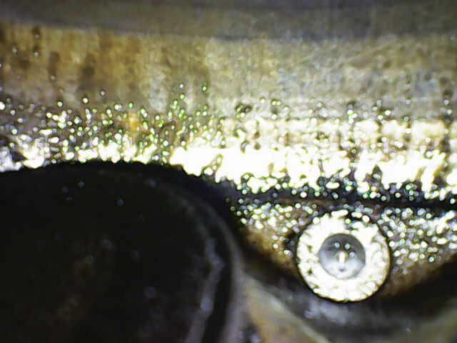

Il s'agit des valves d'admissions du cylindre 1.

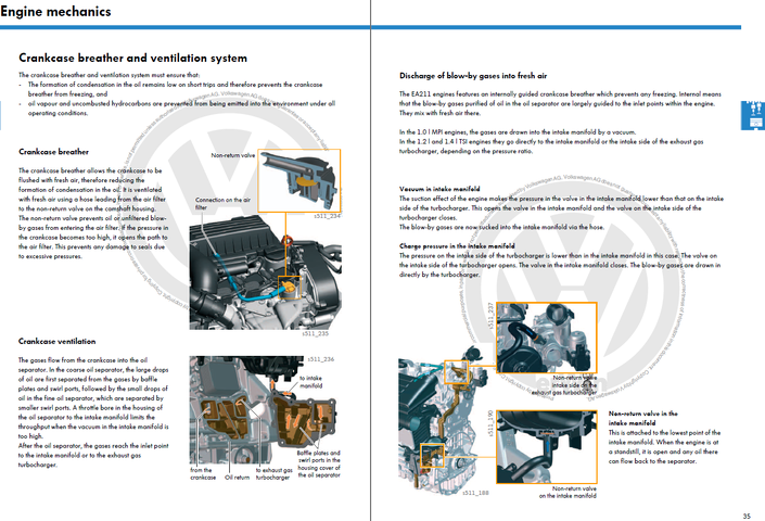

Comment expliquer un tel niveau d'encrassement alors qu'il y a un an à peine les conduits étaient dans un état sortie usine.
Problème de séparateur d'huile (il n'y a pas de valve PCV)

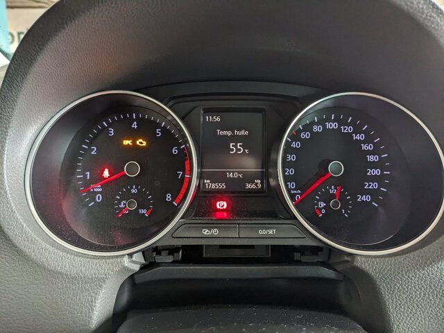

J'avais à l'époque fait mention de problèmes, assez aléatoire, de re-démarrage capricieux (à chaud).
Après 20min d'autoroute et un arrêt de 20 min, je tente de redémarrer et voici la situation.
Le moteur prend, mais tourne bien en deça de son régime habituel (780-800 trs/min).
Il tourne comme une patate entre 400 et 420 trs/min mais arrive à maintenir se régime.
Le voyant moteur et EPC reste allumé.

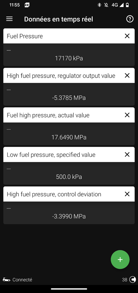

J'ai décider de brancher l'OBD rapidement pour voir.
0 codes défauts
Et en Live Data:
La régulation est completement dans les choux.
Quasiement 180 bars de pression alors que le ralenti est à 120 bars.
On voit bien d'ailleurs que la ligne "High pressure control deviation" la valeur est négative.
La voiture tournait, mal, et sentait l'essence à crever.
Un coup de gaz, et elle a atteint son ralenti habituel.
Donc je ne sais pas ce qu'il se passe, mais ce genre de soucis n'est pas inhabituel. Certes ce n'est pas régulier mais celà arrive quand même.
Je n'avais pas vu les photos de l'endoscopie ! c'est.....fort humide et huileux je trouve.
Toujours pas tenté par un contrôle sur banc des injecteurs et pompe Hp ?
Hélas sur un diagnostic qui patine il va falloir éliminer une par une les causes (comme ce que tu as fais depuis le début - compressions, bougies, bobines, etc)

Les bougies et les bobine sont neufs.

La pompe à essence HP est ok et stable (pression demandée/délivrée : ok)
La pression du turbo est correcte et stable (pression demandée/délivrée : ok)
Mes deux dernières options sont :
-Un lambda qui meurt lentement (j'attends un outil pour voir son aspect physique)
-Une accumulation de carbone au niveau des valves d'admission, grand classique sur les TSI (je dois démonter l'admission pour confirmer)

J'ai changé les joints du bouchon d'huile, de la jauge à huile.
Pour les capteurs de pression, les zones sont sec autour (pas de zone de gras). Avec la pression (et les remontés d'huile) je devrais avoir du gras.
Après j'ai du 1000bulles, je pourrai faire un test.
