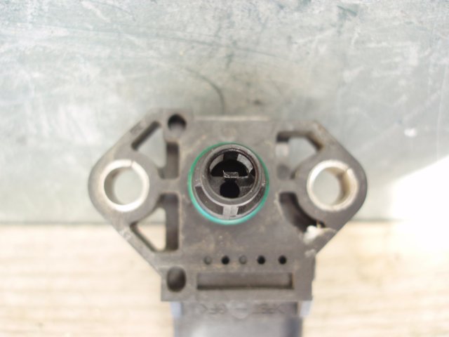

Autrement, j'ai trouvé ceci : ne manquerait-il pas quelque chose ?
La référence d'origine est 038 906 051 B. Je l'ai remplacé par une occase réf. 038 906 051 C ... Cela a donné ce qui suit :

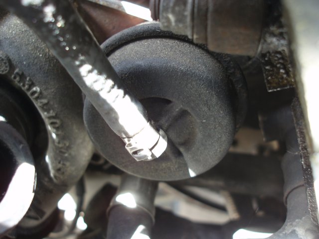

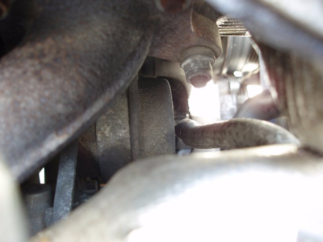

Bref, avec près de 32° (à l'ombre) je viens de faire, tenté de faire, des photos de la capsule ...
Du dessus
Et de presque face avec à son côté le turbo
Voilà ...
Déjà, je pense remplacer l’électrovanne de commande ainsi que le capteur de pression . A propos, sur un message précédent j'ai posté une photo en demandant si il ne manquait pas quelque chose ... Grosse erreur de ma part semble t-il !
A l'inverse du TDI, malgré la ressemblance, le capteur de pression n'intègre pas la température. Celle-ci est prise plus loin par une sonde dédiée.
Le dernier log avec défaut peut venir du tarage du capteur qui est celui d'un AVF 130 ...

C'est sauf erreur à membrane. Si tu peux la remplacer, sans changer le turbo, alors fais-le !
