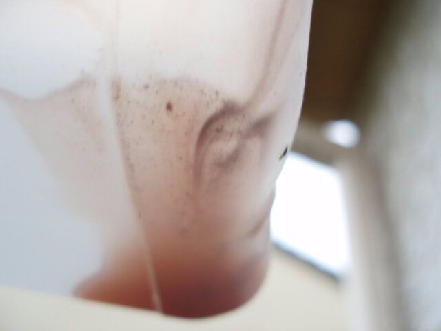

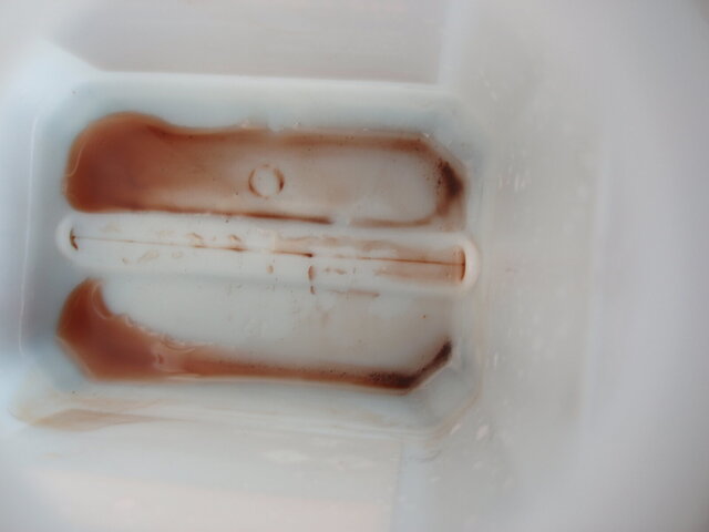

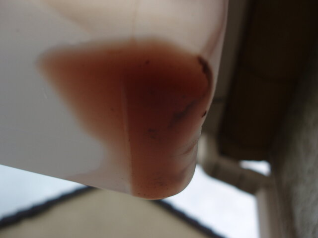

dépôts dans le LDR neuf de l'été 2023 ! (les photos montrent ce qui se trouvait dans le vase d’expansion)

C'est rare mais ça arrive que la "turbine" se défasse de l'axe...
Si thermostat ok, alors dans ce cas, à la vue des dépôts, je penche pour un souci, bien bien connu, au niveau du radiateur de chauffage, vu les dépôts.

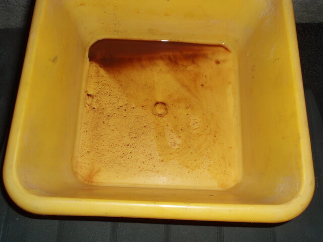

Alors voilà, j'ai nettoyé tout ce que je pouvais :
Échangeur eau/huile >>>propre
Radiateur chauffage habitacle >>> propre ?
Radiateur refroidissement moteur >>> propre
Vase d'expansion >>> bourré de sédiments couleur rouille !
Et plus ... comme le turbo et ses durites. >>> propre
Je viens de tout remonter et me vient une question : j'ai remis presque 6 litres de LDR ( concentré G12+ deux volumes pour trois d'eau ) jusque là rien de spécial, mais vue que j'ai tout débranché, y a t-il quelque chose de spécial à faire ?
