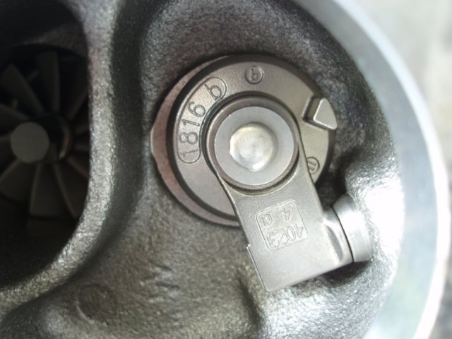

"Bon" Jour,
Alors, avant de vous faire part du cheminement des opérations, je voudrais vous soumettre une photo et récolter vos remarques ...
Merci de vos retours,
Jean.
Tu as remplacé donc uniquement cette pièce?
J'aurais bien voulu, mais j'avais un doute pour la soudure.
De toute façon, la capsule de commande avait déjà grippé et ... comment dire ... malgré le jeu des turbines, enfin de leur axe, cela ne tournait plus vraiment bien ... trop de jeu !
Donc, un neuf ... oups, pas vraiment prévu.
Bonne nuitée,
Jean.
