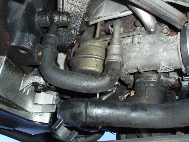

Par contre, la durite d'arrivée d’huile du turbo semble avoir du vécu : le caoutchouc semble un peu mou genre guimauve.
Pour le remplacement, cela semble compliqué. Là, vue de dessous. De dessus il va falloir faire de la place.
Je vais remplacer la valve d'équilibrage de pression ainsi que la durite de commande.

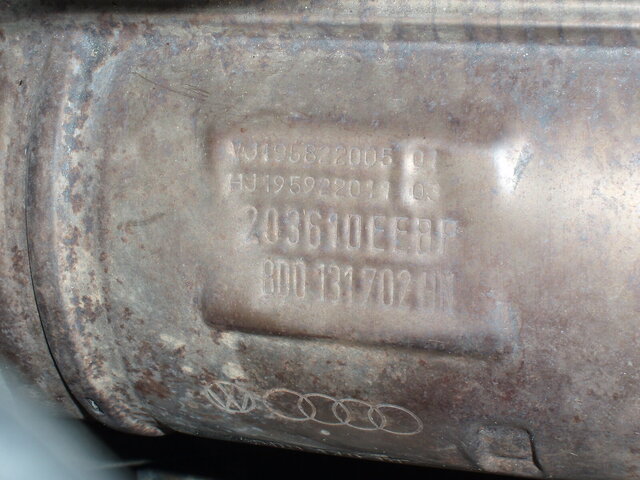

Alors voilà : je ne trouve pas de correspondance avec la référence du catalyseur ! Quand ça veut pas ...
Si j'ai bien lu 8D0 131 702 HN ...
Et il me faut la clef qui va bien pour les sondes. Bon, je pars à la recherche ...
A plus tard,
Jean.
Re ce matin du vendredi 29 juillet : avec cette référence, je trouve des équivalences en cherchant sur autodoc.uk !
Voilà :
Reference number OEM: 8D0131702HN
Show OEM numbers of the product
  • VAG (3B0131702BA)
  • VAG (8D0131090FX)
  • VAG (8D0131702HN)
  • VAG (8E0131089CX)
  • VAG (8E0131089EX)
  • VAG (8E0131089HX)
  • VAG (8E0131702AH)
  • VAG (8E0131702TX)
  • VAG (8E0254200)
  • VAG (8E0254200X)
Donc, ces références seraient équivalentes et cela me permettrait de rechercher sur d' autres sites . (en français)
Je vais essayer ça et je reviens donner des nouvelles.
En attendant, il faut que je coupe le tuyau entre intermédiaire et silencieux arrière afin de pouvoir démonter.
A plus tard,
Jean.

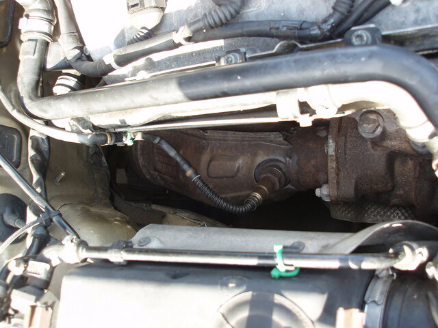

Vu qu'ile st déposé, quel est sa tête à ce cata, à l'intérieur?
Et non, il n'est pas déposé ! Je ne sais ce que cela donne à l'intérieur par contre le bruit métallique qu'il émet ne me rassure pas. Après, ce n'est peut-être que la tôle extérieure qui vibre. (surtout au ralenti accéléré)
Le voici dans son antre :
Jean.
Ah oui, c'est ce que je me rappelais, le 1.8T n'est pas aisé pour l'échappement :(
Tu n'es peut-être pas rassuré par le bruit métallique, mais il y a de fortes chances que tu aies trouvé ta panne :)
