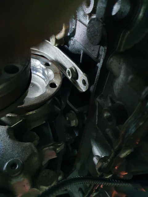

Ok, mais pour ce faire il faut retirer le support en question, donc à priori aussi démonter le cardan pour y accéder.

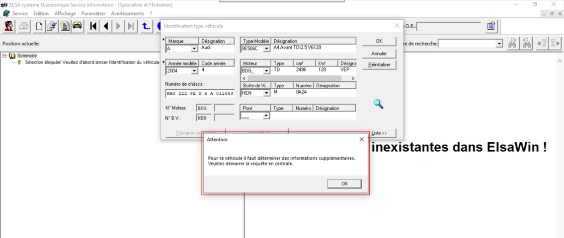

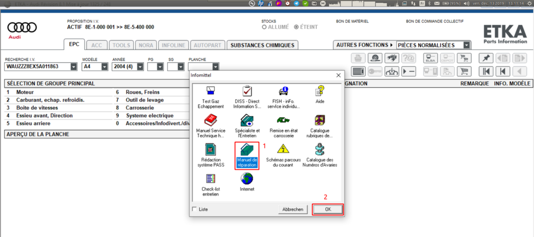

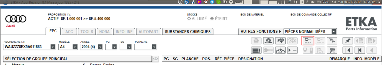

Alors moi je démarre « ELSAWIN » en premier, je me connecte, je valide le message d'avertissement et ensuite je lance « ETKA » dans lequel j'ai mon fichier « VIN » de renseigné, une fois dedans, je clique sur l’icône « ELSA » :
La fenêtre des rubriques « ELSAWIN » s'affiche, là je sélectionne une rubrique, par exemple « Manuel de réparation » et je clique ensuite sur l'icône « OK » :
Cela a pour effet de basculer sur « ELSAWIN » avec tous les champs d'identification pré-renseignés et un message d’avertissement indiquant la nécessité d'effectuer une requête en centrale :

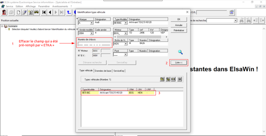

Je clique sur « OK », je supprime le n° « VIN » du champ « Numéro de châssis : », je clique sur l’icône « Liste << » et enfin, je choisi mon véhicule dans la liste :

Et pour le cardan c'est même pire, à priori je dois aussi sortir la tulipe, la seconde vis ne sort pas sans ça...
hyspeedy
Tu n'as pas essayé avec une douille XZN rallongée ou une pince étau?
J'ai pas de problème pour la débloquer, c'est juste qu'elle est trop longue pour sortir
elle vient buter sur la tulipe.
Je vais essayer de la couper et de la remplacer au montage par une plus courte de 5-6mm ....

Plus sérieusement : puisque tu peux passer par le haut, ne peux-tu pas laisser la patte en place, et enlever la vis côté turbo ?
Si tu dévisses le plus possible la seconde vis visible sur la photo, la patte pourrait pivoter autour, et peut -être te laisser suffisamment de place ?

Somme toute retirer la tulipe n'est pas catastrophique, la remettre sera une autre histoire. En effet c'est un peu ridicule comme montage, je suis désolé que tu doives faire cela. Il te faut en effet voir si tu ne peux pas pivoter le support, mais personnellement je ne casserai pas la vis et je démonterai la tulipe. Attention, de l'huile peut sortir. Tu es en DSG?
