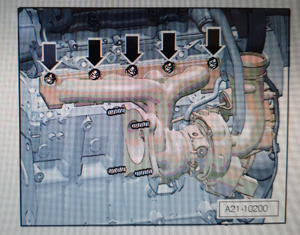

N'y a-t-il vraiment que ces 5 écrous pour démonter le collecteur de la culasse ?
hyspeedy
Je me répond...
5 de plus dessous, le contraire m'aurait quand même étonné...
Par contre c'est bizarre comme montage, pas sûr qu'il faille les dévisser ceux de dessous...
hyspeedy
Honnêtement je pense que oui, car ce serait autrement la fuite assurée!
Tiens nous au courant, c'est cool de donner des retours!
Courage pour le reste et ce qu'il reste à faire.

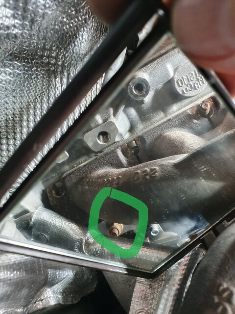

Ben j'ai pas encore trouvé comment désserrer 2 des 4 écrous qui sont sous le collecteur.
Apparement le serrage se fait par 5 écrous en haut et 4 sur une barre qui viennent "pincer" le bas du collecteur.
T'es de quel coin de Suisse si c'est pas indiscrêt ?
hyspeedy
Tu n'as pas réussi par un souci d'accès? Trop serré?
Par Lausanne
Ouaips, l'accès pose problème pour le dernier écrou...
Y'a une conduite d'huile du turbo au chemin et pour la débrancher il faut sortir le collecteur
Le serpent qui se mord la queu en quelque sorte.
Mmmhhh, il y a forcément une solution, vu comme c'est, ne pourrais-tu pas mettre un rotule sur le bout de ta clé, et atteindre l'écrou?
Et par en dessus, ce n'est pas possible? Tu as essayé?
Ca ne peut pas être un élément bloquant. Essaie de mettre une clé articulée, ça passe forcément!

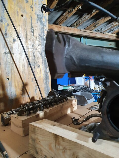

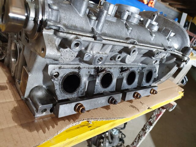

Au final je pense qu'il n'y aurait même pas besoin de désserer les ecrous de dessous..
Une fois démonté ça parait évident et si le joint de collecteur serait arrivé avant aussi.
J'ai bien essayé de le faire bouger avant désserage, mais le joint de collecteur était si bien collé que rien ne bougait.
Cela dit, c'est la première fois que je vois un système comme ça...
A part ça, les 8 soupapes d'admision ont dégusté, bonnes à changer.

Intéressant, jamais vu cela non plus. Que disait Elsawin déjà?
Bonjour;
drôle de montage en effet, j'aimerais bien connaitre la raison d'une telle conception !?
