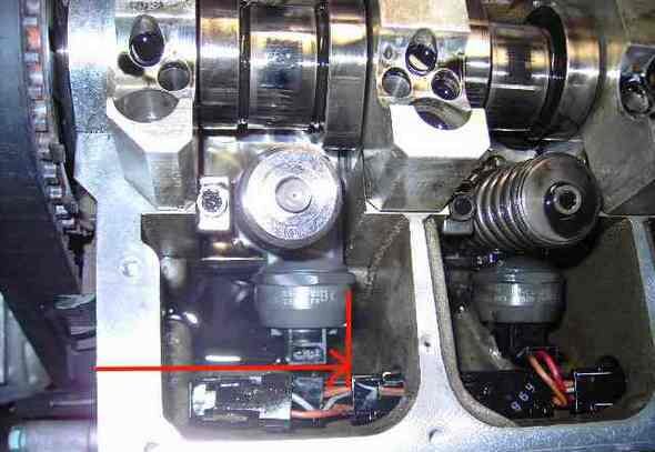

Suite au changement de mon arbre à cames, poussoir hydraulique, j'ai oublié une chose importante, c'est de marquer l'alignement des injecteurs dans leurs puit.
Donc j'ai un manuel de réparation en anglais mais malheureusement cette procédure avec les côtes à respecter n'est pas dedans.
Quelqu'un aurait il les dimensions à respecter pour les 5 injecteurs je joins une photo pour l'exemple en espérant être compréhensible dans ma demande.

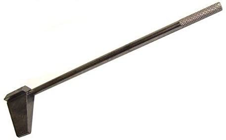

Sur ce type de moteur, il n'y a pas de cote d’alignement, il faut utiliser l'outil T10210.
Cordialement.
Avant de tout replacer, regarde si tes puits d'injecteurs sont propres, pas déformés et de plus, les vis sont à changer, car vis à allongement, donc, à changer absolument.
