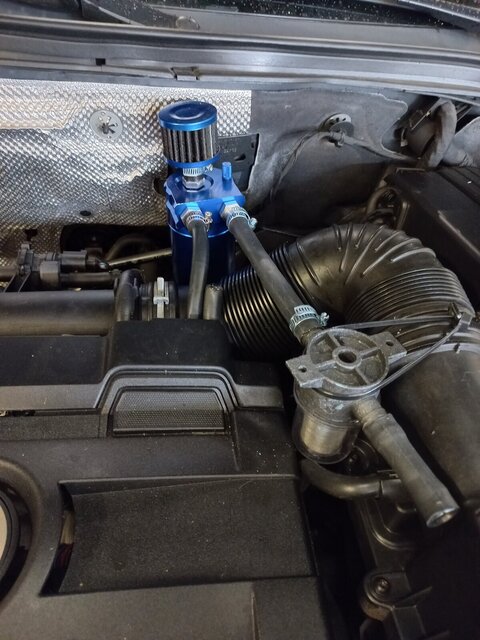

Voilà, c'est installé et la voiture à l'air de tourner normalement (y)
Pourvu que ça dure.
Super !
Tu nous diras ce qu'il en est pour tes intervalles de vidange de ton catch can ?

J'ai vu qu'il était petit mais au moins je garde le lave-glace d'origine.
