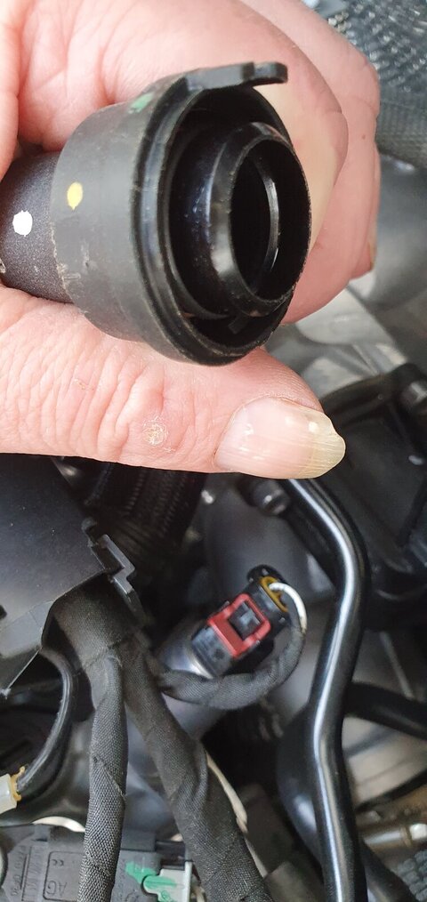

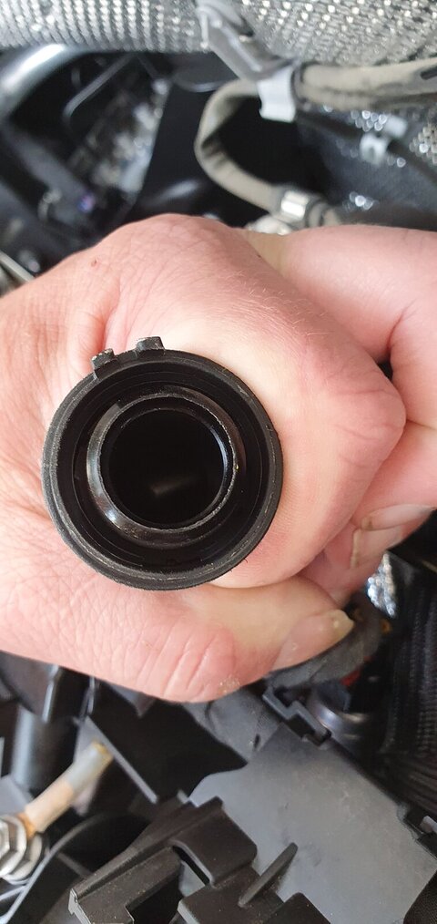

@pascal, j'ai essayé de lire la référence qu'on voit sur la photo... « PAG6 - GF304 » ???
Voici ce que j'ai trouvé : « ».
Tu peux agrandir en passant la souris sur l'image, tu vois la fixation.
Cordialement
C'est exactement ça @luigano, voici une photo plus grosse :
Il faut tirer l'agrafe pour la mettre dans la position de la photo, et tu tires vers le haut.
Pour la repose, tu repousses l'agrafe et quand tu vas enfoncer l'embout, tu vas entendre un petit clic...

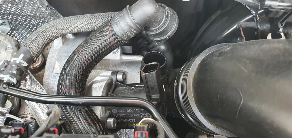

Mais y a pas d'agrafe il me semble ou pas ?
Ce n'est pas une durite de refroidissement.
C'est ce qui va du PCV au turbo.
Je ne vois pas d’agrafe c'est fou, et le moteur étant très récent, j'ai rien dans Elsawin 2017 :(
PS : Sur la vidéo on voit l’agrafe, @luigano avait raison !
Et il l'a écrit si j'ai bien lu...;)
Je n'ai pas de « double cercle », c'est un embout tout rond avec juste 2 toutes petites languettes qui vont vers le bas et bien sûr, elles sont sur la face cachée de l'embout !!!
Cordialement
Perso ,je déposerais l'ensemble....ce n'est pas claire....

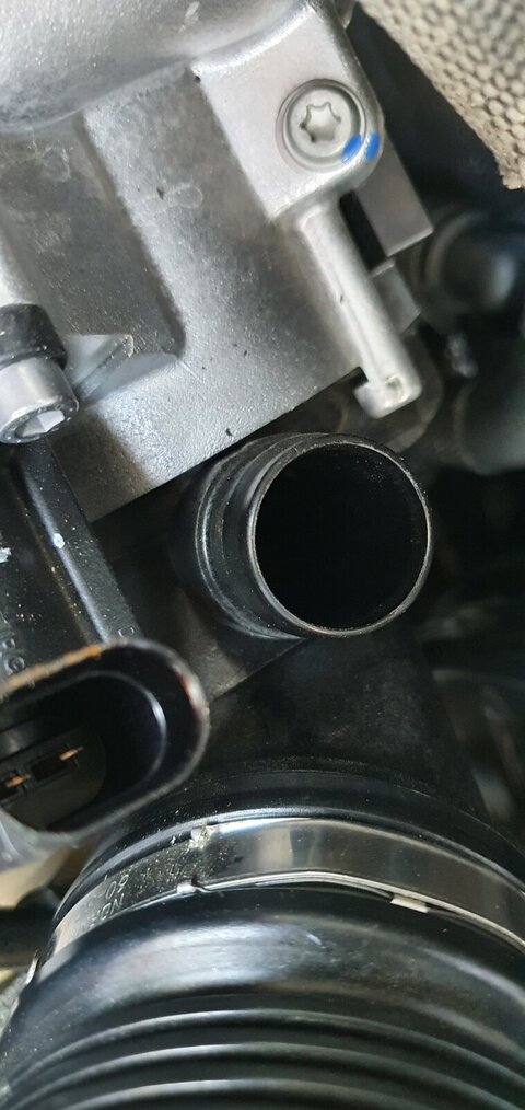

Pour commencer, merci à tous de vous préoccuper de mon foutu casse tête.
Je viens de voir ce que je pense être le ring métallique, mais je ne sais pas comment l'atteindre.
L'inscription gravée, peut-être : >fa66-gf30< ou >pa66-gf30<
A l'arrière il y a aussi en peinture LC202, je pense.
Oui, je crois que je vais devoir passer par un démontage plus profond. :unsure:

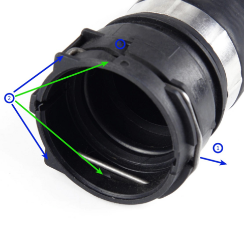

Voici comment fonctionne l'attache de type « agrafe » :
  1. Tu tires l'agrafe dans le sens de la flèche.
  2. Ça déplace les deux ergots de l'agrafe.
  3. Les deux ergots se calent dans les rainures de chaque cotés, maintenant l'agrafe est en position déverrouillée.
Pour le remontage, tu remets l’agrafe dans sa position fermée (comme sur la photo).
Puis tu pousses sur ton embout jusqu'à entendre le clic de l'agrafe.

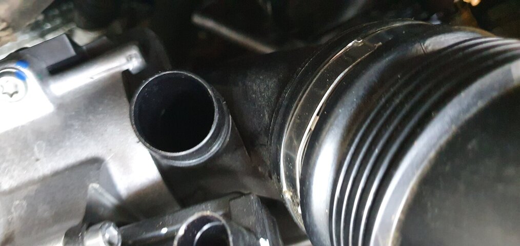

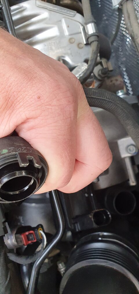

Et voilà, fin des hostilités.
Et c'est moi qui ai gagné en mode "bourrin".

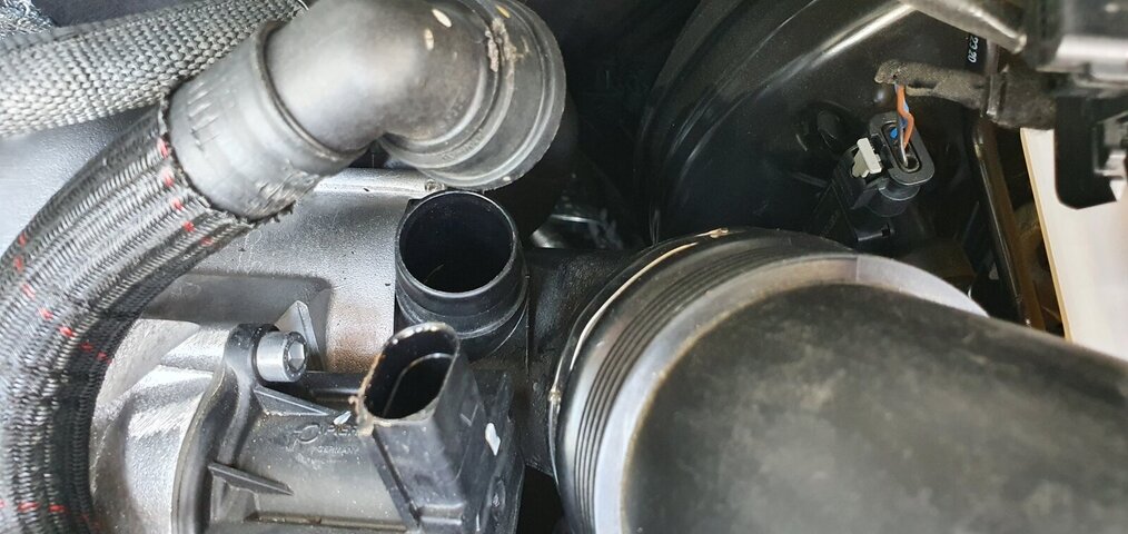

Avec une bonne pince (on voit d'ailleurs les traces laissées sur le plastique près de la tresse), tu tords, tires et ça vient.
Elle n'a que 5000 km mais j'ai poussé mon doigt dans les 2 tuyaux et tout est bien propre et sec.

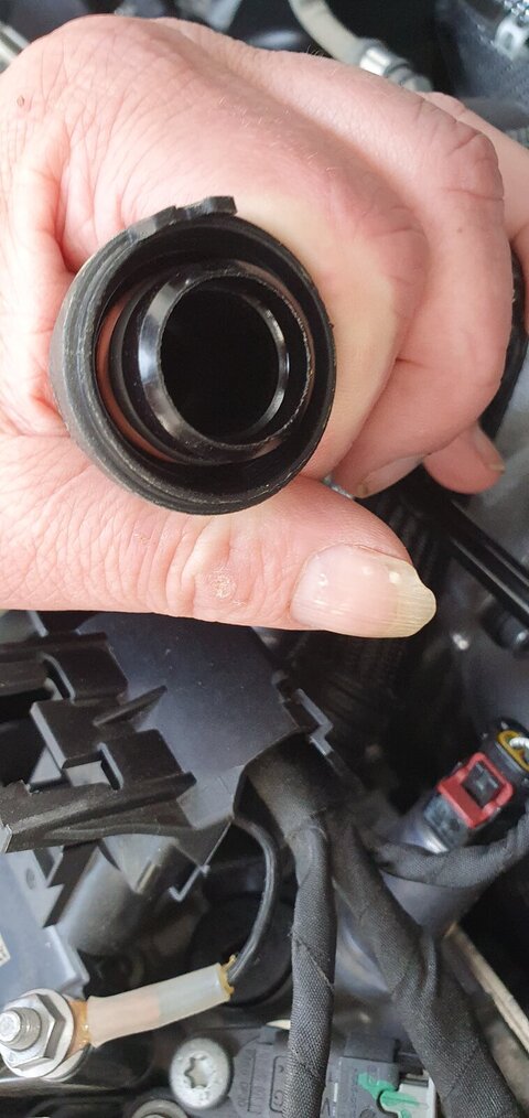

Mine de rien, il reste encore un petit souci.
Sur le catch can Racing, qui a les mêmes durites et en principe les mêmes embouts pour que cela soit bien propre comme polo, ben moi comme c'est pas le même embout, je ne sais pas encore comment je vais faire !!!
De rien.
Ils sont chiants à toujours changer des petits détails, on se demande pourquoi.
Je n'ai rien vu de plus.
J'ai repoussé la tresse jusqu'où j'ai pu mais rien vu.
J'ai écrit à VWR, je verrai ce qu'ils disent
