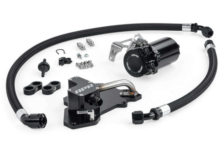

Tout dernièrement, APR vient de sortir, pour beaucoup moins cher, un catch CAN avec une plaque qui remplace l'ancien déshuileur.
Et d'une contenance correcte.
A toi de voir ce que tu préfères.

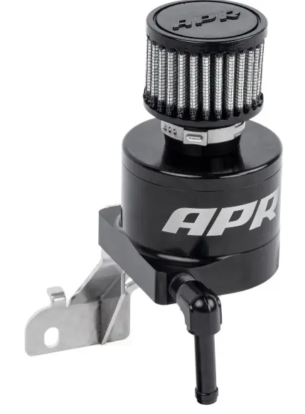

Dans mes recherches j'en vois beaucoup avec une espèce de filtre sur le dessus.
Ça sert à quoi, aspirer ou recracher de l'air ?
Tu arrives à m'envoyer une photo ?
Si tu parles d'une sorte de métal en nid d'abeille, c'est pour favoriser la précipitation des vapeurs en liquide.
Ce sont de bon catch-can s'ils ont ça.
Mais tu regardes quelle marque ?
Voilà, ce genre de truc.
Mais je ne sais pas ce que cela vaut, il y a de fortes différences de prix.
Ah, je vois.
Je ne connais pas bien ce type de catch-can, mais ne lésine pas sur les moyens pour avoir un vrai catch-can.
Le filtre au dessus, franchement on ne veut pas ça, on veut que le catch-can soit fermé !
Autrement ça change ton débit d'air et ça met à l'air libre les vapeurs.
C'est ce que tu veux pas, c'est de la poudre aux yeux.

Il y a une soupape, le filtre ne permet que la sortie d'air de surpression (on ne peut rejeter de l'huile dans l'atmosphère).
Que penses-tu de ce genre là ? (pour les modèles 2.5tfsi)
Le système de reniflard et de reniflard de transmission Ultimate DQ500 DSG / S Tronic est arrivé! La transmission d'usine dispose d'un système de reniflard en plastique qui permet l'expansion du liquide de transmission et l'élimination des gaz. Malheureusement, ce système devient facilement taxé, ce qui fait jaillir du liquide de transmission partout dans le compartiment moteur. Le système APR résout ce problème grâce à l'utilisation d'un système de capture facile à installer et compact. Le plus grand peut recueillir les fluides expansés et permet la ventilation des gaz emprisonnés à travers un filtre de reniflard. Le bidon est plus grand que le stock et les fluides pénètrent sous un angle pour empêcher les fluides de pulvériser à travers le filtre de reniflard. Lorsque cela est possible, le liquide de transmission se vidange simplement dans la transmission.
Caractéristiques:
Grande boîte de capture en aluminium usiné CNC
Finition anodisée noire avec logo APR
Filtre reniflard en gaze de coton avec logo APR
Support de montage découpé au laser et plié CNC
Tuyau d'expansion doublé de fluorosilicone
Empêche le liquide de transmission de pulvériser partout dans le compartiment moteur
Permet aux gaz piégés de s'échapper, comme prévu par l'usine
Le fluide pénètre sous un angle afin de réduire la pulvérisation et la charge du filtre
Le système de vidange évite d'avoir à vider la canette
Bonne journée et bonne route!
Si, j'avais vu mais je me demande si c'est pas pour dsg7 reprogrammée.
