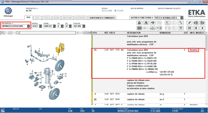

Je vous explique mon problème, j'ai une golf 4 TDI 115 4 motion que j'ai refaite complètement (voiture acquis après plus d'un an d'arrêt).
J'ai fais un diag via VCDS et j'avais un défaut sur le bloc ABS, comme quoi il était mal codé.
J'ai réussi à trouver tous les soft coding possibles pour mon bloc ABS, il ne prend que le soft du moteur et ne veut pas prendre en compte le fait que ce soit une 4 motion...
Donc forcément défaut de communication avec l'haldex.

Une idée pour m'aider ?
